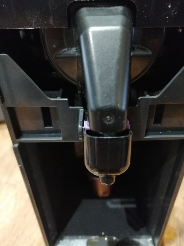

je rencontre un problème avec ma nespresso u , en effet lorsque je place une capsule et que je ferme le clapet , le café ne coule plus par l'orifice normal (devant ) mais par l'emplacement d’éjection de la capsule (à l’intérieur ) ,Avez vous une idée du problème ?

ATTENTION TOUTEFOIS, ne vous jetez pas tête baissée dans l'achat de la pièce indiquée. Comme certains l'ont mentionné, la fuite peut aussi provenir du bec verseur avant qui ne bascule plus, reste en position haute, envoyant le café vers l'arrière. Origine, comme mentionné: les deux petits ergots sur la buse servent de rail au bec verseur, et comme c'est du plastoc de %µ$£# ça s'use.
Je tente pour ma part d'y mettre deux point de colle afin d'y recréer une épaisseur correcte.
Ca devrait marcher. ;) — lama 26 pts

Une fois l'engin démonté, je peux juste vous conseiller de passer suffisamment de temps à bien observer ce qui se passe lors du fonctionnement. C'est là que vous allez détecter le problème. Pour ma part, à force d'essais, j'ai repéré que le plastique s'était érodé et que la tête qui devait basculer vers l'avant restait en arrière.

Solution : Bonjour à tous
Je fais suite à la panne rencontrée sur une Magimix pixie m110.
Suite aux conseils de Lama, je me suis procuré un tournevis a tête plate en étoile qui m'a permis de dévisser la poignée.
La difficulté de cette machine est qu'elle est très dure à ouvrir car tout est fixé. Du coup j'ai simplement nettoyé a fond la tête d'écoulement en la plaçant sous un robinet d'eau chaude a forte pression. J'ai aussi utilisé des cotons tiges pour nettoyer les endroits potentiellement obstrués par du café stagnant.
Et là contre toute attente : miracle, un écoulement normal et un bon café !
J'espère que mon post pourra servir à quelqu'un... merci à lama qui m'a répondu par deux fois.

Merci beaucoup, J ai également réparé ma cafetière avec un bout de cure dent taillé à la bonne largeur et de la glue ! C est top ! — Jean-Pierre C 2 pts
