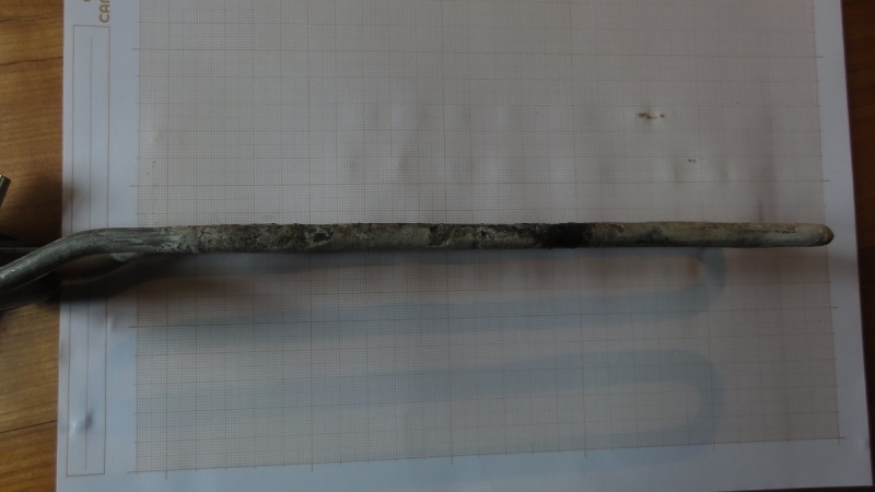

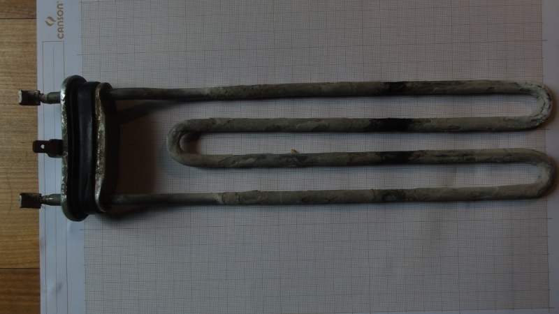

Si il y en a encore qui veulent me donner un coup de main j'ai fait les photos sur papier millimétré.
Si vous connaissez quelque chose d'approchant ou d'autres idées.
J'ai fait plus précis que sur papier millimétré (J'ai dû à cause de chez Jeannot, ce sont des pros).
je trouve 26 cm en longueur sous bride,
21,5 en longueur de boucle,
7,7 X 2,7 en taille de bride et plutôt 6,3 en largeur de boucle .
Ce sont les dimensions que m'ont demandées l'ets Jeannot pour le refaire sur mesure
Je vous mets les photos de comment j'ai pris mes mesures.
Excusez-moi, si vous avez d'autres précision n'hésitez pas à me contacter.

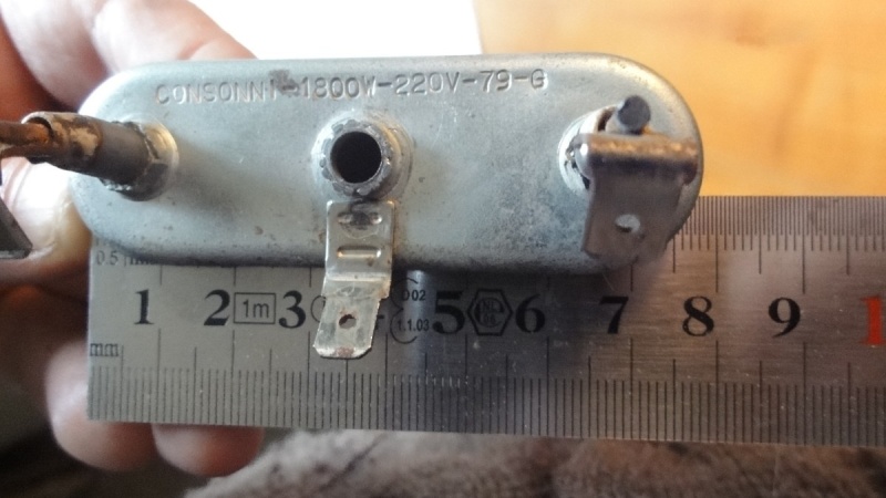

Et si vous avez une résistance qui ressemble à ça.
Par avance merci
En ce qui concerne la puissance sur la bride, il y a marqué 1800 W . Ca peut -être ça. ?

Il y a un truc marqué sur la résistance mais je n'arrive pas à le lire et j'ai peur de me faire un torticolis
En faisant d'autre recherches à partir des photos dont certaines sont cotées je suppose que vous allez trouver votre bonheur quitte à appeler pour avoir les cotes. (Seule la platine est vraiment importante.
Par exemple:
http://www.piecesdeelectromenager.fr/lave-linge/resistance-lave-linge/resistance-lave-linge-fagor-1935w-230v-89-90 — yannick77 6543 pts
Merci Yannick, c'est vraiment super gentil d'avoir fait cela pour moi. J'aurais pas réussi tout seul.
Sur ma bride, à moi, il y a marqué CONSONN1 1800W-220V-79-G
La résistance ressemble vachement, par contre ils disent 1935W c'est un problème ? . je vais leur envoyer les cotes, s'ils veulent bien regarder.

Bonjour. Si la valeur de la résistance est approchante, ça n'influera que très peu sur le temps de chauffe.
Par contre, il est important d'avoir à peu près la même longueur pour ne pas taper à l'autre bout de la cuve et surtout, d'avoir une platine qui reprenne les dimensions du trou de la cuve.
J'en ai vu un paquet en photos et les prix sont quelquefois très bas.

Il ne faut pas rechercher exactement la même chose.
La valeur approximative de la puissance suffi. La longueur totale peut être plus courte ou approchante.
Ce qui compte c'est que le platine soit plus grande que le trou car, comme le joint vient en compression, il n'aura aucune difficulté à remplir son rôle.
Je suis persuadé qu'on peut trouver ça assez facilement sur le net (inutile de bouffer des kilomètres)
De plus, si la platine est trop grande, rien n'interdit de la meuler pour la rendre adéquate.

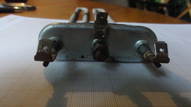

Le problème c'est qu'elle est coudée et que la cavité n'est pas en face de l'orifice.
Regardez de profil.
J'en ai vu aucune comme ça.
Je me vois pas la tordre
