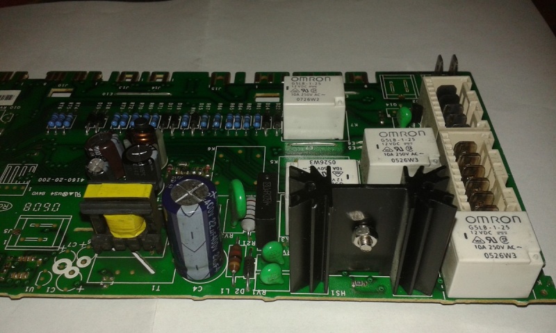

la panne continue sur mon Indesit Lisa 12.
Le condensateur "enflé" changé, le problème est resté le même. L’électronicien m'a dit ne pas pouvoir tout tester sur la carte, il a juste repéré visuellement une résistance un peu noircie, mais elle n'est pas en cause.
Les voyants s'allument normalement, et l'eau fait mine d'arriver mais l'electro-vanne se ferme instantanément: cela fait comme une secousse, ouverture et fermeture immédiate à chaque fois qu'on veut lancer un cycle.
Quelqu'un saurait-il m'aider?
Merci! Cédric — Cédric 11 pts
Bonsoir
Faites nous des photo de la carte dont 1 zoomée et nette sur la résistance qui a chauffée
Cordialement — Stephane-Depan'Tout 3641 pts — PRO
Merci de votre aide, Stephane — Cédric 11 pts
Merci de votre aide, Stephane.
Voici quelques photos. Je ne sais plus quelle résistance était suspecte, je ne la retrouve pas, mais elle a été retirée puis testée.
Il y a un relai un peu noirci, et une résistance (?) verte...
J'espère que mes photos vous parleront plus qu'à moi.
Bonne soirée. Cédric
P.S.: le problème ne peut pas être ailleurs (electro-vanne ou autre)?
quelqu'un voit-il quelque chose de suspect sur la carte électronique ou aurait-il une idée sur l'origine de la panne de ma machine à laver?
Merci de vos suggestions! Cédric — Cédric 11 pts
Bonsoir
A priori je ne vois rien de suspect , mais il est faudrait faire des photo en macro pour voir en détails... de plus l'examen visuel à ces limites .....
Ce que vous pensez être une résistance verte est une varistance (en général hors de cause )
Il faudrait que vous m'envoyer la carte car a priori elle est réparable sauf si c'est le microcontrôleur HS
