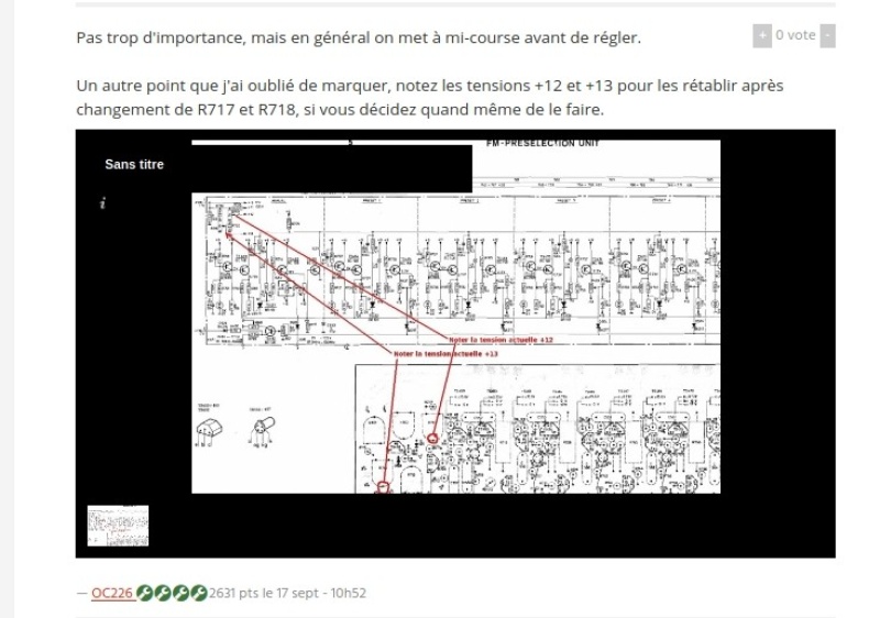

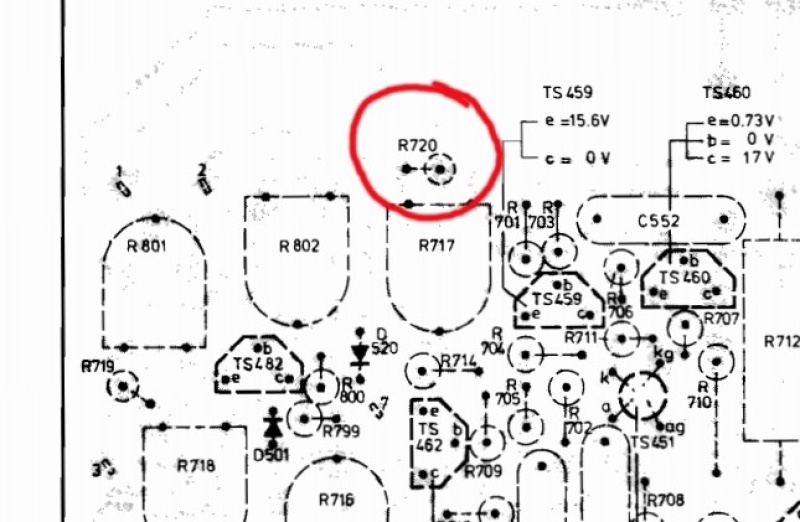

Lorsque vous avez changé les trimmers sur la carte de préselection, vous aviez noté les tensions ? Vous les avez réglés pour rétablir ces tensions? voir la copie d'écran.
Aux bornes de R720, par rapport à la masse, vous devez avoir 17V d'un coté et 15,6V de l'autre.
Lorsque vous manoeuvrez une préselection, une impulsion temporisée vient couper la sortie du décodeur stéréo. Votre bruit viendrait de l'absence de cette impulsion...
Il va falloir mesurer sur la carte des préselections
