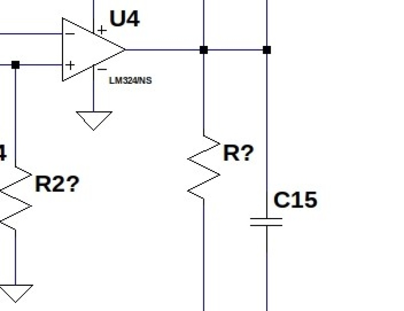

Oui très intéressant cela rejoint un peu la documentation du D203B.pdf.
Je me suis exercer avec LTspice. version différente résultat a peu près identique.
Il y a un strap que l'on ne voyait pas sur les photos, vous avez mis une résistance R?.
Celle où il y a un point d'interrogation ?
Il y a justement un point d'interrogation
Merci encore pour votre travail, vous m'avez encore une fois épaté par votre expérience, connaissance, gentillesse, disponibilité.
Pour revenir à la traduction des photos en schéma.
Ce que vous avez appelé R? est en fait un strap J6. Le composant comme le marquage n'était pas visible sur toute les photos.
