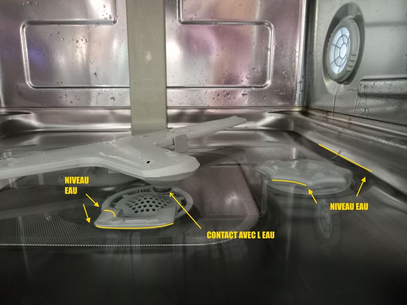

Pour vérifier que l'eau est bien propulsée dans la machine quand la pompe de cyclage tourne, j'ai ouvert promptement la porte pour voir si les bras tournaient sur l'élan en éjectant de l'eau.
le bras du haut ne tournait pas mais de l'eau en coulait, le bras du bas tournait encore en éjectant de l'eau.
Si on ouvre la porte après l'erreur, le niveau d'eau au fond de la cuve est quasiment au contact de la partie basse du bras inférieur. (Il n'en faudrait pas beaucoup plus pour que le bras soit freiné par l'eau)

- une photo du niveau d'eau juste après l'erreur

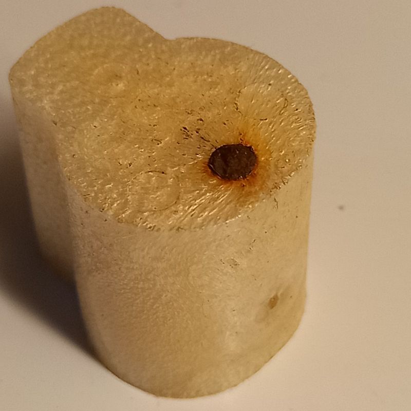

Bonjour Micad et merci de vos précieux conseils. J'avais déjà vérifié que ce petit flotteur était libre de coulisser dans son conduit, mais je n'avais par remarqué que le petit aimant(?) à l'intérieur était complètement oxydé, du moins la partie qui en dépasse en dessous. J'ai donc fait mon test sans flotteur et ai la même séquence que celle décrite plus haut, ce qui implique qu'avec ou sans ça ne change rien, et que par conséquent il ne joue pas son rôle. Du coup je vais essayer de trouver un de ces flotteurs et je vous dirais si cela a eu un effet. Bien cordialement. VR — Vincent RIGOULOT 19 pts

Le petit aimant comportant de sérieuses traces d'oxydation, il n'est pas exclu que de l'eau ait pu y pénétrer (hypothèse). Et si c'est le cas, ce flotteur n'aurait plus la même flottabilité.
Ceci pourrait expliquer que l'eau dans la cuve atteigne un niveau un peu plus important que la normale. Et si cette eau parvient à freiner le bras inferieur, ce pourrait être une raison de la surcharge de la pompe de cyclage.
Ça pourrait se tenir comme raisonnement. Mais il reste à le vérifier avec un nouveau flotteur ou en usant d'un artifice.

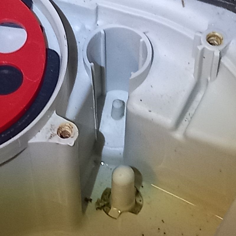

Bonjour Micad et merci encore pour tous vos conseils. J'ai commandé un flotteur neuf et vous dirais ce que ça a donné à réception (Ici en Guadeloupe il n'y a pas beaucoup de sources d'approvisionnement pour ce genre de petites pièces, surtout pour des modèles assez anciens). Pour info et je vous met quelques images pour l'illustrer, il n'y a pas de contact direct entre le flotteur et le châssis du coup je ne peux pas faire le test proposé. En position basse le flotteur repose sur un petit tenon en plastique et en position haute il est stoppé par le carter vissé au dessus. A mon avis il doit juste dire si il est dans l'eau ou pas. Merci encore et à bientôt !

Il n'y a pas de contact direct effectivement entre le flotteur et la paroi du puits central (ou sur le dessus).
L'interrupteur actionnable est situé à l'extérieur du puits central de cuve.
Cet interrupteur est sensible à un champ magnétique.
Lorsque le flotteur se déplace dans son coulisseau le champ magnétique de son aimant se déplace avec lui et l'interrupteur externe le perçoit à travers la paroi du puits central. Il bascule alors son contact.
Le test était préférable avant de remplacer, comme pour toute pièce, mais le flotteur est une pièce qui ne coûte sans doute pas bien cher.
A bientôt donc lorsque vous aurez remplacé ce flotteur.

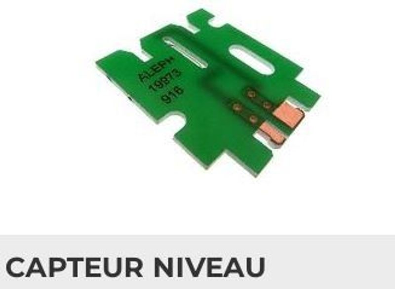

Pour info complémentaire, Vincent, ci-dessous une image de la petite platine installée contre la paroi extérieure du puits central.
Sur cette platine on distingue une petite ampoule. L'Interrupteur à Lame Souple (ILS), sensible à la présence d'un champ magnétique, se trouve dans cette petite ampoule.
Un ohmmètre placé aux bornes de cette petite platine (préalablement déconnectée de sa filerie) doit donc passer de l'infini à presque 0 Ohm en déplaçant simplement le flotteur de bas en haut dans le puits central.
Et en remplissant manuellement la cuve en eau, on doit constater la même chose ou alors la flottabilité du flotteur n'est plus correcte.
Même si le flotteur est commandé, vous pouvez toujours réaliser ce test pour info.
