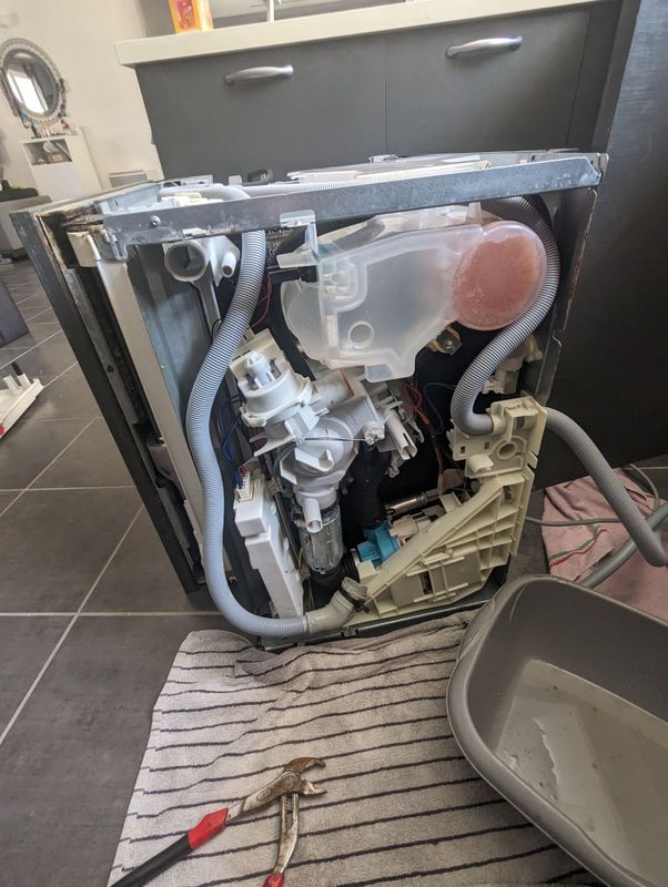

tous les voyants des programmes clignotent, je ne peux meme pas appuyer sur start, l'eau est bien branché, j'ai rempli manuellement de l'eau au niveau de là où on met le sel. j'ai basculer, tout vidangé, nettoyer les tuyaux... que faire ? merci

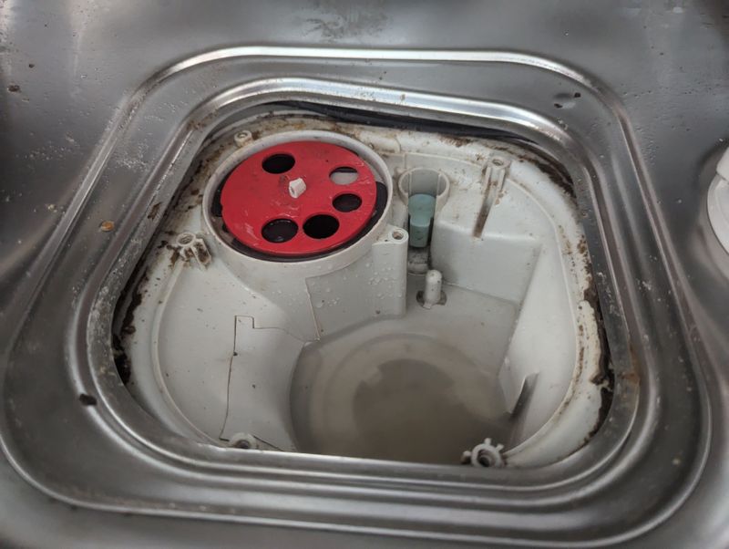

Est ce que le flotteur est bien possitionnee ?
Oups ! Je n'avais pas vu le passage à la page 2 et j'étais en train de vous préparer une réponse pour accéder à ce flotteur.
Alors oui, ce flotteur est bien positionné dans son coulisseau.
Je me proposais de vous demander de le nettoyer ainsi que le coulisseau car situés dans un environnement de salissures alimentaires et de produit détergent, ils se trouvent assez souvent englués.
Du coup, ce doit être fait actuellement.
Quelques informations sur le foncionnement de ce flotteur :
Ce flotteur contenant une masse magnétique est en fait destiné à contrôler le niveau d'eau dans la cuve.
Pour cela, lors du remplissage en eau, le niveau d'eau montant dans la cuve le flotteur et sa masse magnétique montent jusqu'à atteindre le niveau d'un Interrupteur à Lame Souple (ILS) disposé sur une petite platine à l'extérieur du puits central de cuve.
Cet interrupteur bascule dès que la masse magnétique arrive à son niveau.
L'électronique provoque alors la fermeture de l'électrovanne d'amission d'eau.
L'ILS est rarement défaillant, En général un problème de contrôle de niveau provient du flotteur et du coulisseau encombré de salissures.
S'ils sont nettoyés, vous devriez faire un nouvel essai du LV.
D'autre part, pour ce qui concerne le débit d'eau en entrée du LV :
Avec 6 litres d’eau en 10s, soit 36 litres/mn le débit est très important, presque surprenant.
En tout cas le problème de vient pas d’un débit trop faible (il faudrait même peut-être n’ouvrir le robinet mural que partiellement).

Où se situe ILS ? Merci — cathy9999 23 pts
Je vais abandonner je n'ai pas de ohmmetre' — cathy9999 23 pts
L'ILS se trouve sur une petite platine de couleur verte, à l'extérieur du puits central de cuve, juste en face de l'endroit où se trouve le flotteur dans la cuve.
À défaut de disposer d'un ohmmètre (ou multimètre), vous pourriez peut-être vous en faire prêter un, c'est un outil assez courant aujourd'hui, et puis c'est moins cher qu'un LV de remplacement. On doit en trouver à partir de 15 à 20 €.
Cordialement — Micad 2884 pts
Vous n'auriez pas une photo de où cela se trouve car je ne vois pas du tout ou cela peut être mais pas une photo en vue détaillée merci — cathy9999 23 pts
