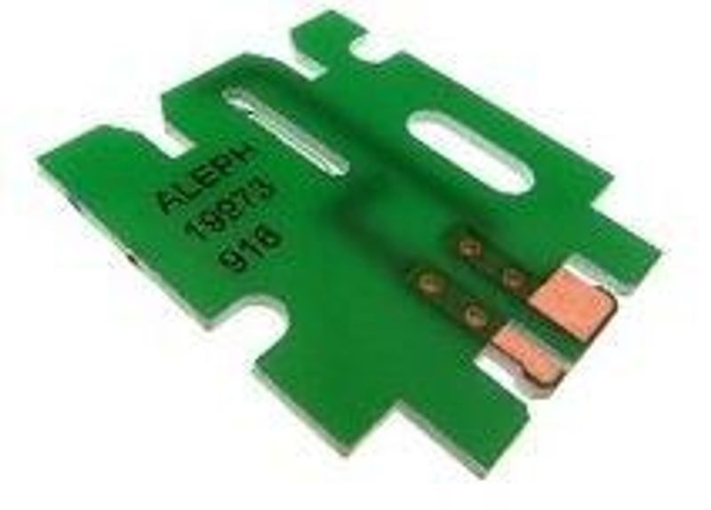

Brandt vh600j voyants qui clignote /impossible d'appuyer sur start
Marque : Brandt
Modèle : vh600j
cathy9999
23 pts
Comme dit dans le titre, j'ai fouillé de partout les réponses, j'ai essaye toutes les techniques mais je reste bloqué !
tous les voyants des programmes clignotent, je ne peux meme pas appuyer sur start, l'eau est bien branché, j'ai rempli manuellement de l'eau au niveau de là où on met le sel. j'ai basculer, tout vidangé, nettoyer les tuyaux... que faire ? merci

Non, je ne dispose pas d'une photo de l'emplacement de la platine de l'ILS, mais ci-jointe quand même une photo de la platine elle-même.
Pour son emplacement précis, c'est simple :
Vous avez identifié le flotteur dans son coulisseau à l'intérieur du puits central de cuve.
Et bien la platine se trouve à l'extérieur du puits central en regard immédiat de la position du flotteur. Vous avez 2 fils qui y sont connectés (à ne pas confondre toutefois avec les 2 fils de la sonde de température dont on voit le doigt capteur dépasser à côté du flotteur dans le puits central).
Pour information, l'Interrupteur à Lame Souple (ILS) est la petite ampoule que l'on voit sur la photo ci-jointe de la platine.
