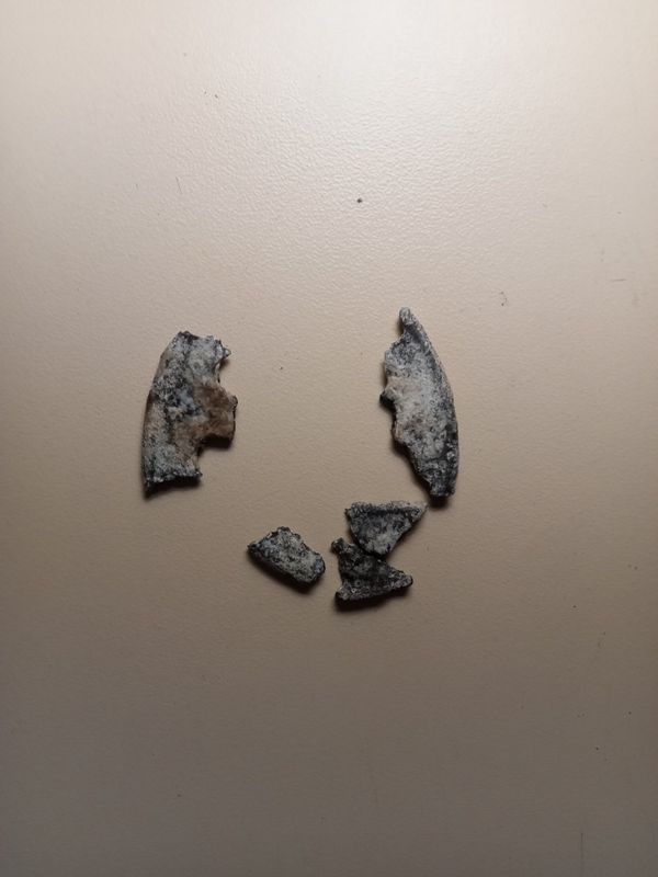

Bonjour, j'aimerais avoir un conseil par rapport à un lave-linge Faure de modèle FWY61228WR que j'ai acheté en janvier 2016.
Ces derniers temps, je remarque qu'il y a présence de "cailloux" dans le filtre de vidange, et au fur et à mesure des lavages, les "cailloux" deviennent de plus en plus gros.
De même, le tambour commence à faire du jeu et donc lorsque le tambour tourne, il fait énormément de bruit.
En me baladant sur les forums, j'ai vu que ce problème était causé par un bras d'un des croisillons.
Aussi, est-ce normal que la durée de vie d'un lave-linge est de 8 ans (janvier 2016 - juillet 2024) ?
Ainsi, je vous demande si ça en vaut le coup de faire appeler un expert pour qu'il puisse réparer le lave-linge.

Bonjour sur ce modèle la cuve n'étant pas démontable, vous ne pouvez remplace le croissillon, il faut remplacer l'ensemble cuve / tambour/ roulement et à plus de 340€, aucun intérêt économique à le faire...Cdlt — omega7 43273 pts
