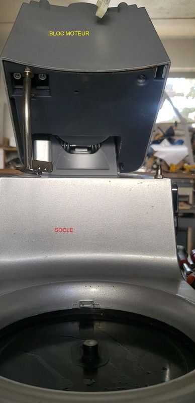

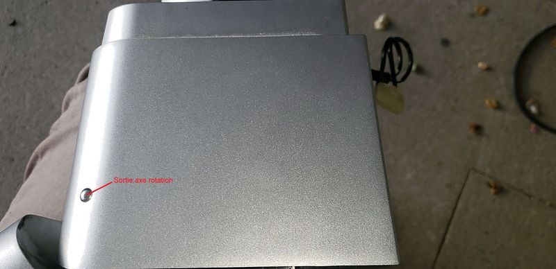

Bonjour, J'essaye de démonter le bloc moteur de mon Kenwood Chef KM070 car j'entends comme un bruit de roulement à bille suspect, mais je bloque ici : Il semble qu'il faille sortir l'axe de rotation par l'orifice prévu sur la face latérale, mais j'ai beau essayer de pousser avec un tournevis plat sur un épaulement de cet axe de rotation, rien ne bouge.

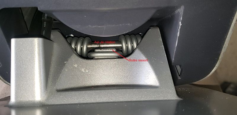

Le gros ressort qui remonte le bloc moteur est maintenu par une butée. J'ai trouvé une vidéo https://www.youtube.com/watch?v=Y3om3CI2qng qui est sous-titrée en Allemand et qui semble préconiser (vers 01:30) de faire glisser le ressort vers la gauche (en le faisant passer au dessus de sa butée). mais je n'y parviens pas.
Quelqu'un a une idée ? Je joins des photos avec texte pour illustrer
