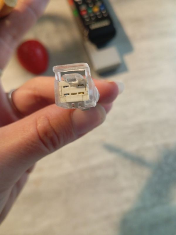

Pièce cassée lave linge
Marque : Beko
Modèle : WMCF8744WB
Bonjour, j ai une machine a laver Beko et une pièce qui ressemble a un sucre là où s emboîte la carte mère est cassé de l intérieur je ne trouve aucun site qui revend cela . Sauriez vous m aider s'il vous plaît.
Merci d avance

Ah, vous avez tiré sur les fils qui se sont arraché du connecteur !
Il va vous falloir sortir le connecteur (blanc) de son support (transparent). Ecartez la languette du support pour extraire le connecteur.
Ensuite désolidariser délicatement les deux parties de ce connecteur qui sont emboîtées en force.
Puis retirer les éventuels bouts de fils restants dans les contacts. Recoupez le bout des fils abimés, sans les dénuder.
Le problème ensuite est de correctement repositionner les fils à leur bonne place dans ce connecteur. L'ordre est important !!!
Finalement re-sertir (à la pince mais sans trop forcer) les deux moitiés du connecteur, ce qui dénude et emprisonne les fils dans leurs contacts respectifs.
Replacez le support à sa place (d'où vient-il ?). — jchd 12258 pts — PRO
C est une machine qu'on m'a donnée avec un problème de fermeture de porte ( qui a été changé mais ça venait pas de ça) et en remontant le tout c est la qu'on a trouvé d'où venait le problème. Les petits bouts de fils ont été retirés mais c est la partie blanche qui est cassée — Aurelie1415 3 pts
Sortez la partie connecteur de son support dans un premier temps. Postez des photos de toutes ses faces. — jchd 12258 pts — PRO
