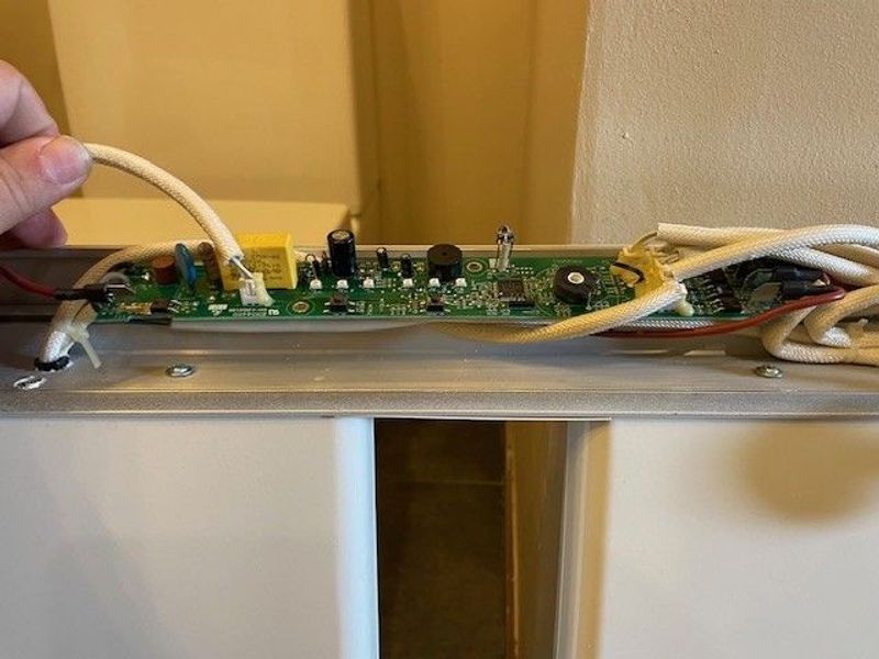

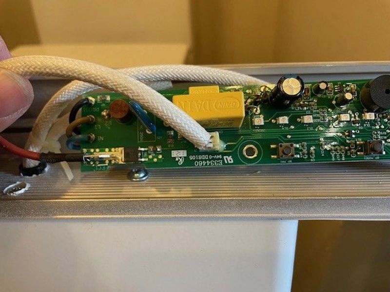

Bonjour, mon sèche serviette ne chauffe plus, les diodes sont correctement allumées mais rien ne ce passe lors qu'il faut qu'il chauffe, la led chauffage ne s'allume pas en rouge...
Le fait que les autres leds et fonctionnalités (marche forcé, on/off...) me dit que la panne ne vient pas de l'alimentation de la carte de gestion. dans le doute j'ai changer un condensateur chimique mais rien de plus..
Merci pour votre aide.
Il s'agit d'un sèche serviette de marque blyss modèle abaya d'une puissance de 750w

J'ai remplacer le condensateur chimique polarisé noir de 470uF 35V. — NONO44 11 pts
Bonsoir, oui j'ai cette fonction sur mon multimètre et non je ne les ais pas contrôlés... faut-il les dessouder pour mesurer leurs capacités ? y a t il d'autre mesure a faire ? je me posais la question sur le thermostat, qu'en pensez vous ? merci d'avance pour votre aide — NONO44 11 pts
non pas de thermostat déporté, juste une sonde en bas du sèche serviette.
il faut que je change les deux condensateurs polypro ? si leurs valeurs ne correspondent pas à leurs caractéristiques. je ne sais pas a quoi serve ces condo car le radiateur s'allume bien c'est au moment ou il doit chauffer qu'il ne "bascule pas " en chauffage mais il n'y a pas de relais. Ces deux condensateurs semblent plus sur l'alimentation juste après l'arrivée 230V ? ils empêcheraient la mise en chauffe ? — NONO44 11 pts
merci pour vos infos, je vais donc redémonter et vérifier ces deux condos. Je vous tiendrais au courant de ce que ça donne demain :) . — NONO44 11 pts
Bonjour, désolé pour mon retour tardif, mais en effet après avoir redémonter mon radiateur et dessouder les deux condos ils ne donnent pas les bonnes valeurs !!!
je vais donc les remplacer mais il faut que j'aille les acheter dans un magasin spécialisé et je n'en ai pas a proximité de chez moi...
je vous tiens au courant dès remplacement de ceux ci, en espérant que ce remplacement fera repartir mon sèche serviette. — NONO44 11 pts
