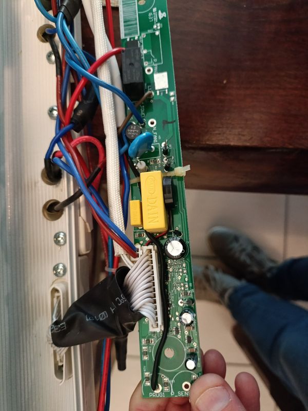

Besoin d'aide pour sèche serviette blyss
Mon appareil sèche serviette blyss s'allume mais ne chauffe plus, réf DCCX1L-750. Je me demande quels condensateurs peuvent être responsables ? Si quelqu'un peut m'aider ?

Commencez déjà par remplacer le gros condensateur film jaune, qui est en général un X2 275V de 680nF à 1µF.
Remplacez le par la même valeur dans l'une des séries Kemet F863, Vishay F1772 ou Epcos B3293. Ceux-là sont spécialement construits pour être utilisés en série sur le secteur (alimentation capacitive).

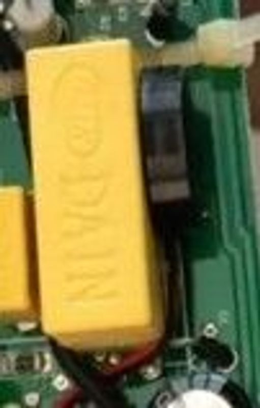

Mon problème est que sur ce condensateur, il y a une pièce noire dessus avec deux fils reliés à la broche.
Je n'ai pas osé forcer dessus.
Sinon, c'est une pièce qui coûte combien ?
Cordialement — Philo 5 pts
Postez une photo de cette "pièce noire", elle est forcément distincte du condensateur. — jchd 12252 pts — PRO

Je l'ai remonté mais en zoomant cela donne cela.
Ce n'est pas juste un buzzer piezzo ?
En tout cas, ce sont deux pièces distinctes. — jchd 12252 pts — PRO
