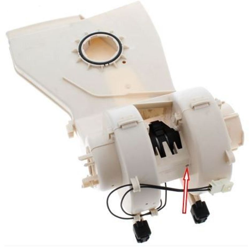

L’eau de fuite s’écoulerait par le petit trou mis en évidence sur l’image suivante.
>> Pedro2000 peut-il déjà confirmer ou infirmer cela ?
>> N'y aurait-il pas d'autre part à l'extérieur du système de traces humides qui conduiraient à proximité de ce petit trou ?
Bonjour.
Pas de traces humides me donnant l'impression d'un manque d'étanchéité...
Pour le trou d'où provient la fuite, voir la photo ci-jointe1.
Re,
Logique effectivement que le goutte à goutte se produise par ce trou là puisqu’il est situé au plus bas de l’ensemble du système de séchage.

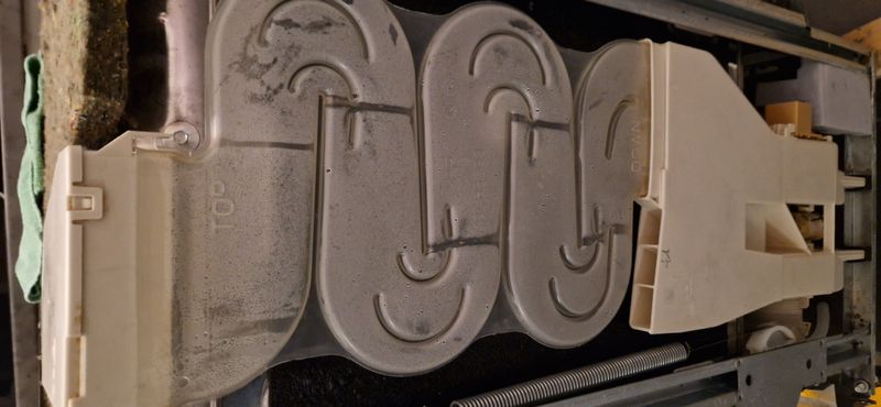

Bonjour à vous.
Après avoir vu les messages de micad, j'ai effectivement tout redémonter et j'ai vu comment l'eau était supposé s'écouler.
Les schémas que vous proposez Vivien pojr l'écoulement de l'eau sont les bons.
Je ne vois pas d'eau être aspiré durant le cycle de lavage, par contre je trouve qu'il y a beaucoup de condensation (je vous joint une photo que j'ai prise ce matin après un lavage qui date d'hier soir)
Je redémonterai le convoyeur d'air eau pour voir plus précisément s'il y a une éventuelle fissure.
Niveau fonctionnement, la pièce 7509 a un petit clapet permettant à l'air de rentrer. Lors du cycle de séchage, ce clapet se ferme et en fin de séchage elle s'ouvre à nouveau et c'est à ce moment là qu'il y a le plus d'eau qui s'écoule, un filet d'eau sur 2 ou 3 secondes.

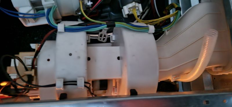

Bonjour Pedro,
Votre toute dernière observation concernant la présence d’un clapet dans la pièce 7509 est particulièrement intéressante. Il ne me serait pas venu à l’esprit que cette pièce, que Whirlpool appelle simplement « cache », puisse avoir une fonction d’obturation temporaire.
>> Whirlpool ne proposant pas de vue de cette pièce 7509, pourriez-vous en publier une photo (ou plusieurs, si nécessaire, prises sous différents angles) ?
Concernant le problème, il semble maintenant acquis que la présence d’eau au niveau de ce clapet en fin de séchage est anormale. Reste à en trouver l’origine, mais on progresse.
Cordialement — Micad 2884 pts
En complément :
Ci-jointe une vue de ce que devrait être cette pièce 7509 (trouvée sous le nom d’inverseur, ce qui est déjà plus réaliste)
Mais dès lors, si c’est bien cette pièce, c’est plutôt une vue de son emplacement sur le convoyeur d’air qui serait intéressante pour essayer de comprendre pourquoi il s’y trouve un reliquat d’eau en fin de séchage (à l’ouverture du clapet donc)
