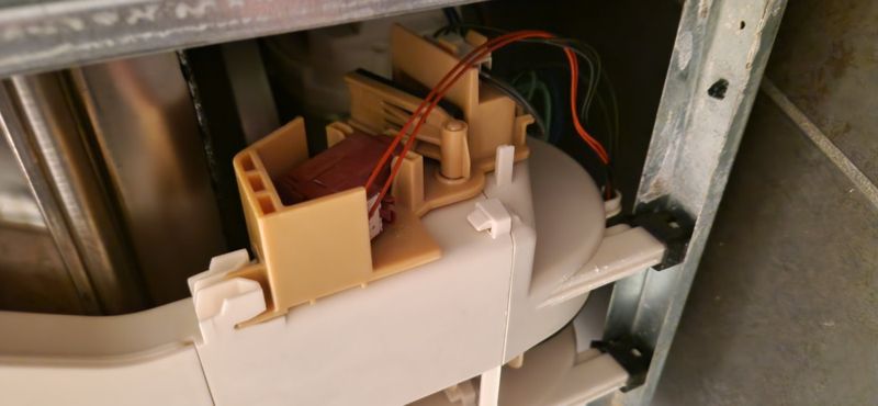

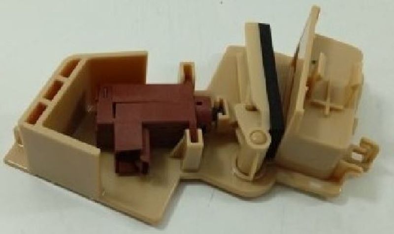

Bonjour.
Oui c'est bien cette pièce.
Je vous mets une autre vue.

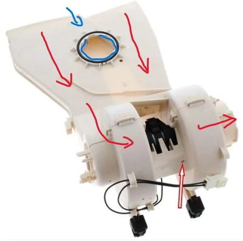

L'eau sort par le dernier trou, celui à côté de l'inverseur du coup qui n'est pas le trou le plus bas du circuit de séchage. — Pedro2000 44 pts
Ok, la fuite se produirait donc par le trou indiqué par une flèche rouge sur la photo ci-jointe.
D’autre part, votre dernière photo montre que le clapet donne sur l’extérieur du convoyeur d’air et comme il s’ouvre en fin de phase de séchage il permet sans doute de mettre le circuit de séchage à l’air libre en dehors de cette phase de séchage.
Fermé en phase de séchage, ce clapet doit permettre au ventilateur AR d’aspirer l’air dans le circuit de séchage.
En tout cas, là où il est situé, on peut penser qu’il n’est pas prévu qu’il voit passer de l’eau à quelque moment que ce soit.

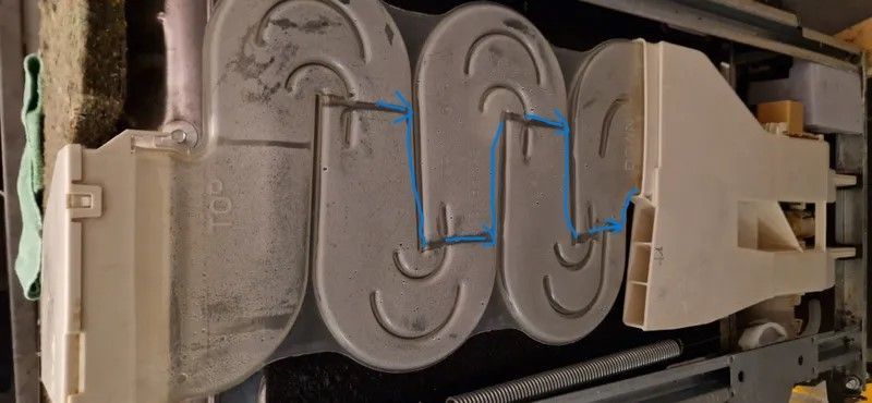

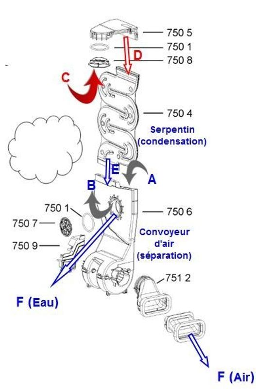

Découvrant ce dispositif, je peux toujours me tromper, mais il me semble qu’en phase de séchage l’eau de condensation devrait se déverser dans la cuve au niveau de la flèche bleue sur la photo ci-jointe et ne jamais descendre en dessous de ce niveau.
Pour faire une hypothèse, en fin de phase de séchage, l’ouverture du clapet pourrait provoquer une variation de pression qui ferait de déverser dans le circuit d’air un reliquat d’eau de condensation anormalement présent dans une alvéole quelconque du convoyeur d’air.
>> Pour explorer cette hypothèse, lorsque le serpentin est désolidarisé du convoyeur d’air, avez-vous une vue du circuit qu’emprunte l’eau de condensation en partie supérieure du convoyeur ? Et n’existerait-il pas un reliquat d’eau de condensation qui serait en mesure de se déverser dans le circuit d’air du côté de l’inverseur ?

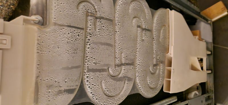

j'ai fait un cycle de lavage sans le serpentin.
En fin de lavage pas d'écoulement d'eau par le trou, ce qui me laisse à penser que le trou de récupération d'eau du système de séchage est étanche et ne laisse pas ressortir d'eau.
Je n'ai par ailleurs, pas eu l'impression qu'il y ait une surabondance d'eau qui sortait par le haut.
Je reteste et je vous dirais ce qu'il en est. — Pedro2000 44 pts
Bonjour Pedro,
Dans ma réponse précédente, l’idée n’était pas de faire fonctionner le LV sans le serpentin de condensation0, mais, LV à l’arrêt, de déposer le serpentin pour chercher à avoir une vue du circuit qu’emprunte l’eau de condensation en partie supérieure du convoyeur.
Ce n’est sans doute pas évident à visualiser car l’entrée du convoyeur d’air est étroite, mais le but serait de déterminer si le circuit que peut emprunter l’eau de condensation peut mener ailleurs que vers l’orifice circulaire qui donne dans la cuve.
Mais ceci étant, votre essai de fonctionnement du LV sans serpentin peut avoir eu l’intérêt de voir si, lors des phases de lavage ou de rinçage, il sortait ou non de l’eau d’aspersion de la cuve par la pièce sur laquelle se branche le haut du serpentin.
Cela semble être le cas puisque vous indiquez qu’il n’y a pas eu de surabondance d’eau en sortie de cette pièce.
Ce serait donc qu’il y en a quand même eu un peu, et ceci sans que, serpentin déposé, il n’y avait pas d’aspiration possible par les ventilateurs du convoyeur.
Je m’interroge donc toujours sur la possibilité d’un défaut d’étanchéité d’une membrane ou d’un clapet quelconque dans cette pièce sur laquelle se branche le serpentin en partie haute (membrane ou clapet qui serait actionné(e), uniquement en phase de séchage, par la dépression crée par la ventilation).

Bonjour micad.
Il y avait effectivement quelques gouttes qui tombait avec parcimonie.
Avec le serpentin, je pense qu'elles auraient pu être et dû être renvoyé dans la cuve.
Concernant le défaut d'étanchéité, je n'ai rien vu de cassé ni semblant absent du type clapet.
Si membrane il y avait, celle-ci n'est pas présente et je n'arrive pas à identifier à quelle pièce cela pourrait correspondre sur la vue éclaté.
Je vais continuer mes investigations pour essayer de trouver la source.
