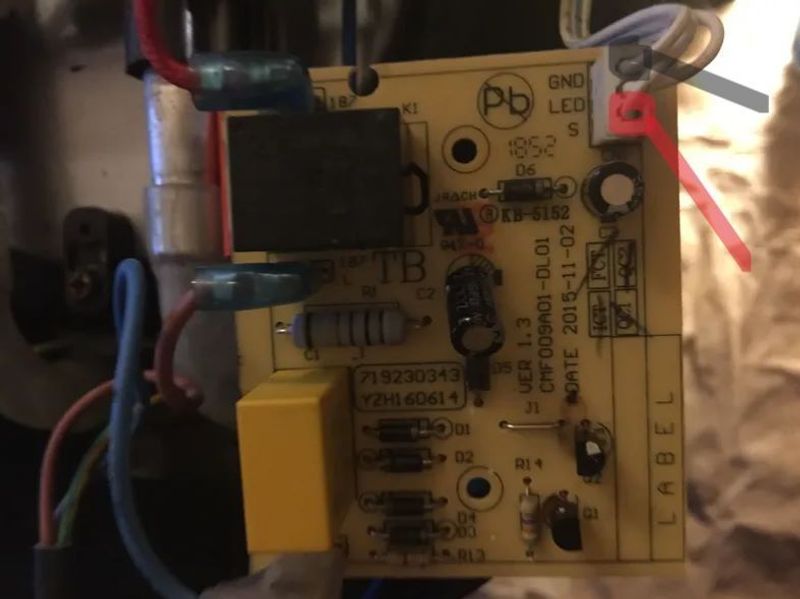

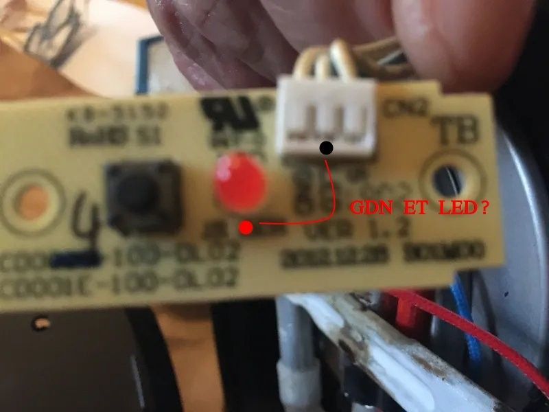

Depuis quelques temps avec la cafetière à filtre j’ai des difficultés à l’allumer autrement dit le témoin rouge s’allume difficilement et c’est après une longue période d’essais qu’elle daigne s’allumer.
Pas professionnel en électricité ni en électronique j’ai démonté la base et mis au jour le petit circuit du contacteur.
Quels sont vos conseils pour tester ce circuit avec le multimètre?
Ci jointe la photo du circuit
En vous remerciant par avance.

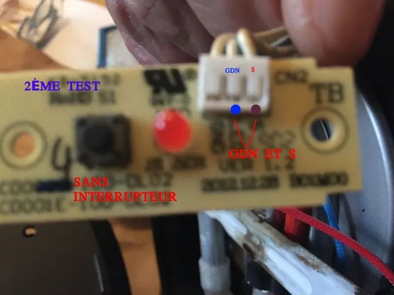

Je viens de voir une vidéo: https://www.youtube.com/watch?v=6m9N-O0-LjI&t=312s
le gars avait un souci avec le bouton interrupteur, j'ai fait le test cafetière branchée et la led s'est allumée et la résistance a chauffé j'ai tout simplement comme le gars l'a fait dans la vidéo shunté les deux pôles du bouton poussoir.
Donc c'est le mini bouton poussoir qui est hs et à remplacer.
Je vais de ce pas carrément trouver une carte de commande ou changer le mini bouton poussoir.

Si vous voulez, je peux vous fournir le bouton poussoir requis.
Indiquez-moi la hauteur entre la base et le haut du bouton (pas enfoncé) relevé au pied à coulisse.
On dirait que c'est du 4.1, 4.3, 5.0 ou 5.5 mm. L'enfoncement se fait sur environ 0.1 mm, donc soyez précis sinon le bouton sera trop haut et toujours enfoncé ou trop bas et impossible à actionner.

Merci jchd, hélas j'avais commandé le bouton poussoir sur "lililapress", comme je découvre cette technologie, je me suis dit "tentons la réparation".

Problème résolu grâce à la vidéo et les conseils de Vivien et de jchd.
Merci à tous.
