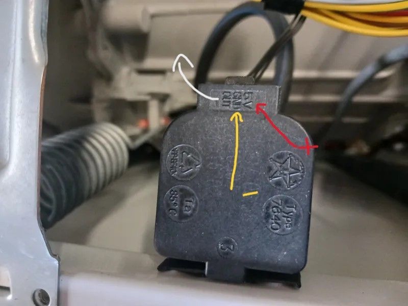

Bonjour, il s'allume mais démarre pas, il ronfle un peut
j'ai testé l'électrovanne c'est ok

Le pressostat est neuf — pascal6211 632 pts
J'arrive pas à mesurer avec le multimetre car il faudrait l'enlever pour bien mesurer
Je vois pas pourquoi le pressostat car il est neuf
Par contre l'electrovanne je vais voir avec un pro demain matin car celui j'ai mis pas sur le même et qu'il fonctionne, je vous tiens au courant

Connecteur du pressostat
Machine débranché 4,35 au multimetre — pascal6211 632 pts
J'ai essayé de contrôler avec machine allumé mais pris un petit coup de jus — pascal6211 632 pts

Entre 2 rendez-vous, j'ai était voir un pro qui habite pas loin de chez moi, il me dit que sur un lave linge normalement il se remplit du départ et en aucun cas la pompe de vidange ne tourne pas, c'est pas comme un lave-vaisselle ou il vidange au départ
Concernant le tuyau du pressostat, j'avais donné un coup de soufflette avant remontage du neuf
Il me dit certainement un souci de carte électronique — pascal6211 632 pts
Le coup de soufflette fait tuyau branché en bas
Je vais contrôler la filerie — pascal6211 632 pts
Pour le contrôle du pressostat, il faut allumer la machine et contrôler si 5v
Courant continu sur multimetre c'est la position sur multimetre comme si on contrôler le 220v
Je suis un petit bricoleur avec multimetre — pascal6211 632 pts
Voici la photo de mon multimetre
