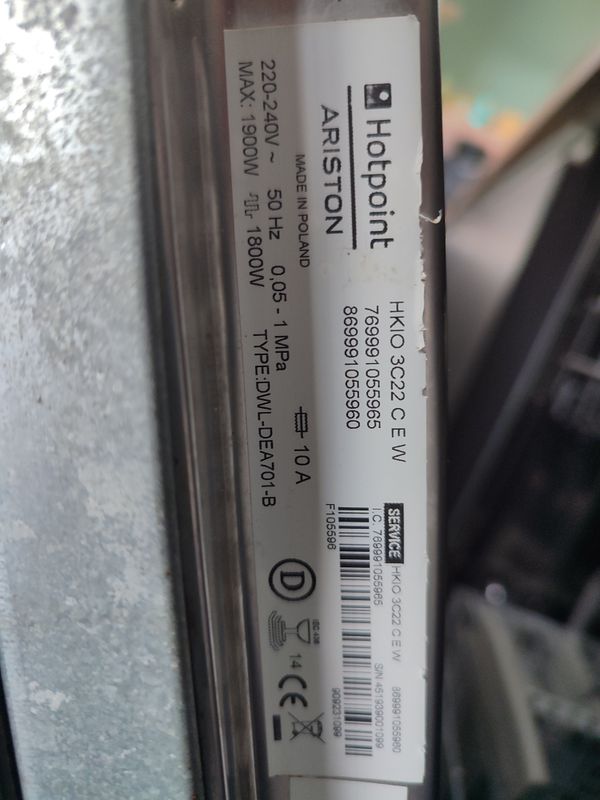

Lorsque je lance un programme de nettoyage de mon lave vaisselle, le programme s'arrête au bout d'une dizaine de minute sans aucunes raisons. Aucuns affichage d'erreur ou autres car il n'y a plus d'alimentation électrique( plus de jus). Celui-ci a l'eau stagnante du lavage en cours dans le fond.
Je rétablis l'alimentation électrique en débranchant la prise du lave vaisselle et en la remettant quelques minutes après. Le programme ne reprend pas où il en était avant l'arrêt.
Je dois remettre le programme autonettoyage pour faire évacuer l'eau du fond du lave vaisselle. Le temps que ce même programme s'arrête:-(
Je pense que le souci vient d'une mauvaise manipulation d'amis qui ont gardé not kaz plusieurs jours, au niveau des boutons de la commande électronique.
Ya t-il moyen de réinitialiser le lave vaisselle?
J'ai pris le temps de bien lire la notice, de chercher sur le net, mais pas moyen de trouver une solution.
Merci à vous si vous avez une solution...+++ :-)
Dans un 1er temps vous pourriez essayer la procédure suivante de réinitialisation de LV Hotpoint Ariston :
En ayant lancé un programme, mais avant que l’anomalie se produise :
« Éteignez-le en utilisant la touche MARCHE/ARRÊT. Appuyez sur la touche P à trois reprises. Vous entendrez un bip. Allumez-le alors en utilisant la touche MARCHE/ARRÊT. »
Compte tenu de la nature de l’anomalie (coupure de l’alimentation en cours de programme), il n’est toutefois pas certain que cela suffise.
Pouvez-vous donc chercher à préciser à quel moment du programme se produit l’anomalie.
Puisque la défaillance apparaît au bout de 10 mn, la vidange aseptique initiale et le remplissage en eau ont dû se faire normalement, mais par la suite :
- L’aspersion de l’eau dans la cuve par la pompe de cyclage a-t-elle commencé ?
- Le clapet de la boite à produit s’est-il ouvert ?
- Et, si tout ceci s’est bien effectué, combien de temps après début d’aspersion, l’alimentation électrique se coupe-t-elle ?
