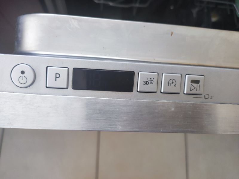

Votre LV dispose d'un écran d'affichage.
En plus des bips, n'avez-vous pas également l'affichage d'un code numérique, voire alphanumérique sur l'écran d'affichage.

Non pas de code erreur affiché, le programme semble se déroulait sans aucun problème...mis à part ces bips intempestifs ?
Cela peut il venir du panneau de commande ? La touche " play/pause" qui ferait des siennes??

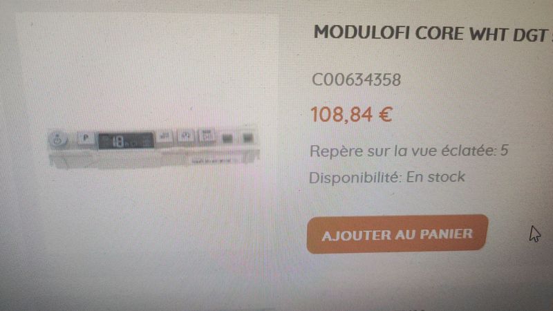

Bonjour des nouvelles du lave vaisselle, aujourd'hui la touche marche/ pause pour valider le choix du programme et le lancer ne fonctionne plus....
J'ai enlevé le fusible et remis à plusieurs reprises pour essayer de réinitialiser et avec un gros coup de chance j'ai réussi à valider mon programme 🎉
Si je rachète cette pièce, cela devrait résoudre mes problèmes ??
Bonjour alors j'ai déjà eu ce genre de panne sur ces modèles de LV avec un bandeau de commande à 5 touches sur la tranche de la porte et malheureusement leur maladie c'est l'oxydation...en effet sur tout ces modèles, les circuits ne sont pas dits "tropicalisés" et sont très sensible à l'humidité notamment en phase de séchage (une partie de la vapeur sortant de manière discrète par le haut du LV.... Vous pouvez en effet aller contrôler l'état du circuit électronique de commande....Ensuite je vous conseille aussi de faire un entretien du LV environ une fois tous les deux mois ....Un phase de lavage avec le programme le plus chaud en mettant deux litres de vinaigre blanc dans la cuve après le début de la phase de remplissage, le vinaigre blanc chaud va désinfecter et détartrer le LV et vous refaite ensuite un cycle toujours à chaud et sans vaisselle avec du bicarbonate de soude (500g) pour désencrasser et désincruster les graisses et autre résidus dans les canalisations du LV. Dernier conseil, n'utilisez pas les capsules deux en uns ou trois en uns qui intègrent un film "soit disant" hydrosoluble, qui en fait en fondant laissent toujours des résidus qui au fil du temps en s'accumulant finissent par provoquer des pannes...préférez des pastilles simple sans emballage ou même du liquide de lavage c'est encore mieux.....Cdlt — omega7 43287 pts
