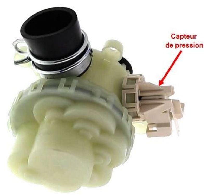

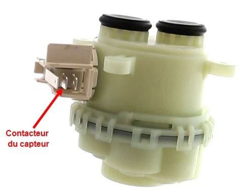

Ok, avec 4,3 litres d'eau au remplissage, celui-ci ne doit pas être défaut (on élimine ainsi normalement tout problème du robinet mural, de tuyau d'arrivée d'eau, d'électrovanne d'arrivée d'eau et de l'adoucisseur par lequel transite l'eau admise).
Le souci serait donc probablement une défaillance du contrôle de niveau d'eau.
Ce contrôle est effectué par un capteur de pression. Celui-ci est installé sur un distributeur d'eau vers les bras d'aspersion. Ce distributeur est situé sous le puits central de cuve.
Vous trouverez ci-jointes 2 photos de ce distributeur et du capteur qui est clipsé dessus.
Le test suivant consistera à vérifier si le contacteur du capteur bascule bien ou non sous l'effet de la hauteur d'eau dans la cuve.
Pour cet essai, le remplissage de cuve se fera en versant manuellement de l'eau dans la cuve, en évitant tout débordement par le seuil de porte et en surveillant le basculement ou non du contacteur du capteur de pression.

Les bras d'aspersion, pour les appeler autrement, sont les tourniquets qui, en tournant en phases de lavage et de rinçage aspergent d'eau sous pression la vaisselle dans la cuve.
Pour accéder à un visuel du capteur de pression, il vous faudra :
- Déposer le plateau supérieur du LV (2 vis sans doute à l'AR, puis à déboiter en général de l'AV)
- Déposer la paroi d'habillage du côté droit (quand LV vu de l'AV).
Pour plus de précisions, de mon côté je recherche quelques vues du dessous de cuve de ce modèle de LV.
Cordialement — Micad 2896 pts

Je me suis fait aider côté elec, apparemment ce serait le fameux capteur de pression . Pièce commandée !
Suite au remontage!
Merci pour l'aide précieuse ! — Geromanu 17 pts
Micad, alors au final pièce dispo dans 6 semaines, du coup j'ai annulé j'ai contacté l'artisan local m'a proposé un débitmètre d'un autre modèle mais convient.
Bref, 49 e de pièce et c'est reparti
Merci pour cette aide complète, precise, et adaptée pour le novice que je suis.
Manu — Geromanu 17 pts
Merci vivement pour votre retour d'information.
Ce retour est d'autant plus utile que les 4,3 litres d'eau mesurés au remplissage m'avaient fait dire que le problème n'était pas le remplissage mais plutôt un défaut de contrôle de présence d'eau après remplissage.
Ce n'était donc pas une analyse suffisante puisque le rôle du débitmètre est d'évaluer le volume d'eau admise au remplissage et que son remplissage a permis de résoudre le problème.
