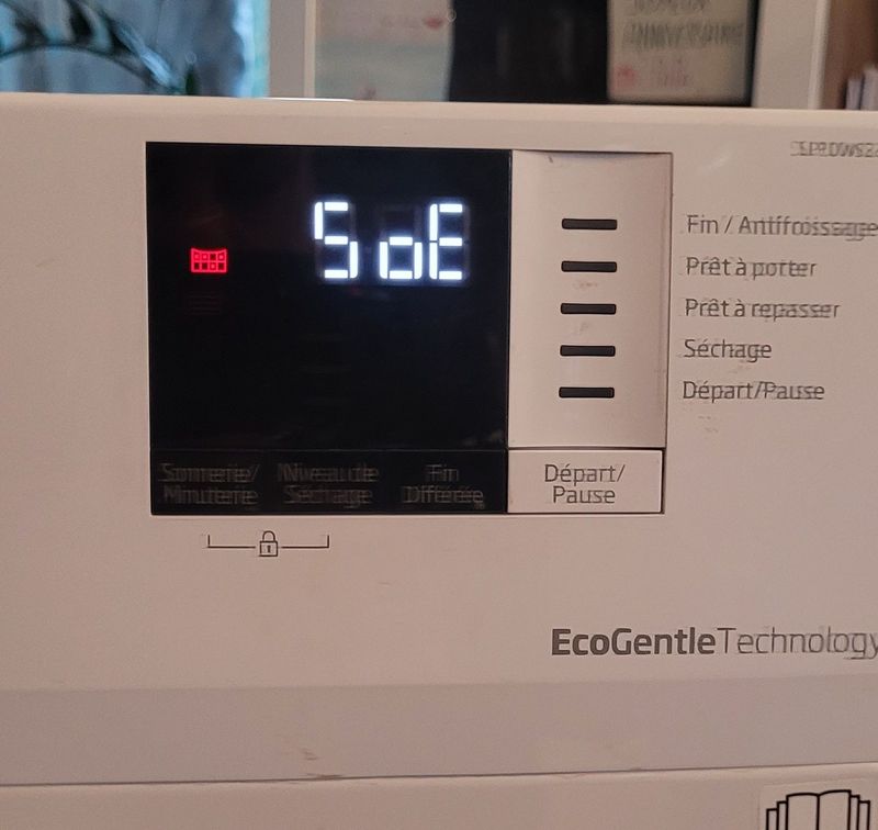

J ai ce sèche linge qui ne chauffe plus c est un modèle équipé d une pompe a chaleur et non de résistance.
J ai trouver un morceau de mode service sur un site.
J ai donc pu tester divers éléments du sèche linge.
J ai les code erreurs suivant Ecd E01 E03 E04
Lors d' un test j ai pu tester le compresseur et obtenu le message validant son bon fonctionnement.
J ai depuis refais le teste et celui ci reste bloquer sur le test N11 qui reste sur ScE avec le voyant du filtre rpuge qui clignote je ne sais pas comment interpréter ce message.
J ai teste les deux sondes au multimètres :
elles ont une valeurs de 14kohms (compartiment linge ) et une de 16kohms (celle du compresseur).
Tremper dans l eau chaude leur valeurs changent bien.

Mode Test
Placé du linge mouillé dans le tambour
-Maintenir les touches Départ Pause et Niveau de séchage et tournée le sélecteur a 90° en tournant vers la droite (position bas) .
- Maintenir appuyé jusqu'à affichage de SHP. Vous êtes en mode test
Important
Clignotement du voyant Alarme Sonore = Mode test OK
Appui sur départ pause pour passer étape suivant
1: Afficheur complet
2: Version électronique ex: u01
3: Révision électronique de puissance. ex: r01
4: Révision electronique de commande. ex: P57&r00
5: Afficheur complet
6: Lecteur des codes mémorisé
7: Sonde de l'appareil. si OK indique la température. Sinon:
d:OC: Sonde Porte circuit ouvert
d:SC: Sonde Porte en Court circuit
h :OC: Sonde compresseur Circuit ouvert
h : SC: Sonde compresseur en court circuit
8: Ventilateur compresseur en facade bas droit: F On
9 : Pompe relevage: P on ( bac plein clignote verifier switch
10: Rotation Moteur sense horraire: Drr
11: Barette d'humidité en circuit ouvert. Moteur tourne D rr - S co
12: Pause : S tP
13: Barette de detection d'humidité en Court circuit Drr
14: Compresseur. C rr Tourne - C on apparait si compresseur attein 50° apres 20mn
15: Rotation moteur antihorraire: r LL
16: Dernier code erraur
17: Fin du programme test

Bon apparemment Le problème ne parle à personne... — Moustik 11 pts
Bonjour vivien merci pour votre intérêt
Je n ai pas teste sur un long programme .
Sur un programme court de 20mn le compresseur démarre bien il vibre et les tensions sont ok dessus mais pas de monter en température sur les tuyaux de départ ni retour.
pas de code erreur.
Je vais tester dans l après midi un programme long.
J ai démonter entièrement le s.l le compartiment condenseur est propre.
J ai refais les soudures sur la carte.
Depuis j ai fais un test mode service et le compresseur monte en température sur le tuyau de départ et le retour est gelé.
le test fini j ai le message C on ! donc que tout va bien niveau compresseur ! — Moustik 11 pts
Merci encore pour ton retour vivien
un ami frigoriste m as confirmé ton diagnostique.
Ca partiras pour pièce. — Moustik 11 pts
