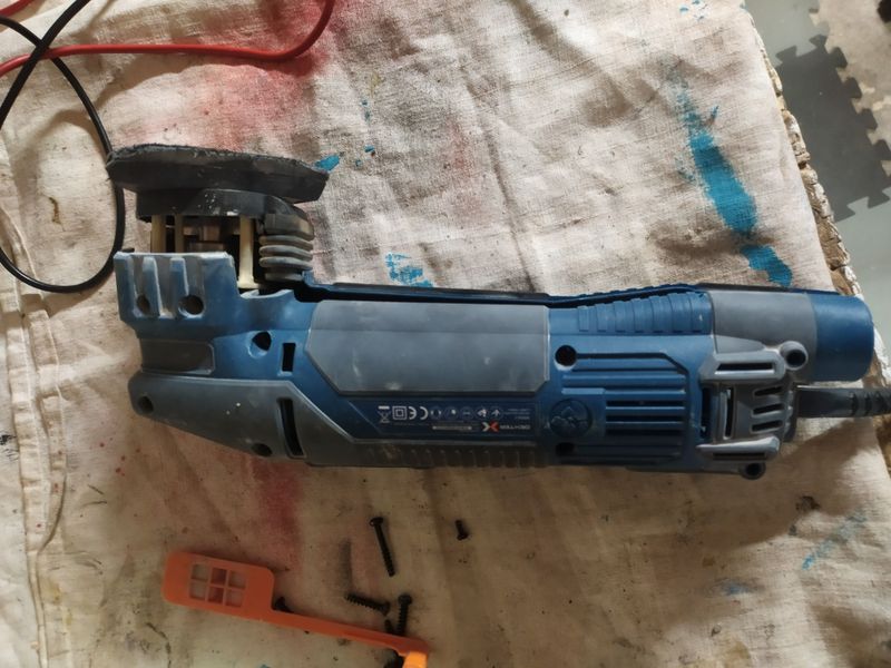

Bonjour, ma ponceuse s'est arrêtée pendant le fonctionnement.
je tourne la molette de variation de vitesse rien n'y fait.
une solution?

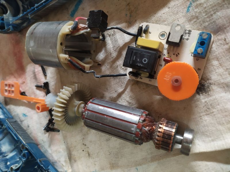

Proposition de harmono 79 pts
Outils : tournevis cruci, fer à souder, petite perceuse type dremel
Solution : Contrôle sur arrivée 220V est bien ok

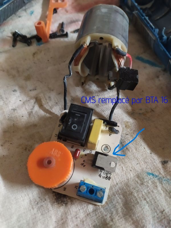

Contrôle de la carte variateur de vitesse en Ohms sur le TRIAC : mauvais,
Les autres composants sont ok
Réparation :
Remplacer TRIAC CMS type BTB, si trop complexe ;
Percer la plaque PCB avec la DREMEL et fixer un TRIAC BTA sur la partie composant et souder ses pattes côté circuit.
Panne résolue
Précautions : débrancher la prise 220V

En effet j'en ai profité pour regarder les charbons et j'ai fait un grand nettoyage et graissage des roulements et autres parties
