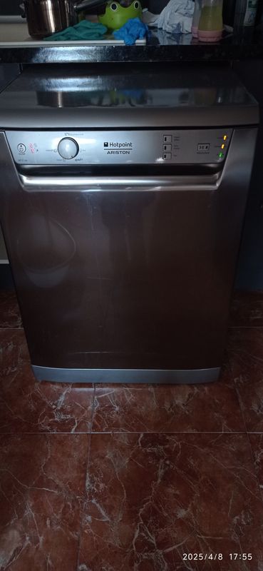

J'ai un soucis avec mon lave vaisselle, y'a tout clignote en même temps après le démarrage, j'entends l'eau mais rien qui descend je ne comprends pas c'est pareil pour tout les modes de lavage, mon lave vaisselle a bientôt 10 ans mais pas utilisé tous les jours. Pouvez-vous m'aider svp

Les voyants Sel et Produit de rinçage clignotent pour alerter d'une défaillance, quelle qu'en soit la cause. Ils n'orientent donc pas pour la recherche le la cause du problème.
Par contre les voyants Lavage Séchage, Fin et Départ/Pause sont significatifs (dans la mesure pour Départ/Pause s'il est allumé avec une couleur orange). Leur valeurs respectives sont 1, 2,4 et 8
Dans le cas de votre LV, les 3 premiers sont allumés, ce qui correspond à un code erreur 1+2+4 = 7.
Ce code erreur 7 correspond à une incohérence des informations fournies par le débitmètre et le pressostat.
Le débitmètre permet de déterminer la quantité d'eau admise dans le LV et le pressostat permet de déterminer la hauteur d'eau dans la cuve. Ces 2 informations ne sont pas jugées compatibles.
>> Pour prendre connaissance de ce qu'a fait le LV lors de ce début de programme, pouvez-vous préciser :
- Quelle est la hauteur d'eau dans la cuve lorsque l'erreur se produit ? (hauteur au dessus ou en dessous du filtre de cuve selon le cas).
- Si l'eau du remplissage a été aussitôt vidangée ou non ?

Bonsoir, je vous remercie de m'avoir éclairé pour mes questions, en ce qui concerne mon lv honnêtement je ne saurais vous dire où se trouve la cuve d'eau, la seule chose d'accessible c'est quand j'ouvre la porte du lv durant le fonctionnement du lv y'a aucune goute d'eau qui descend. J'entends l'eau mais je ne vois rien durant le fonctionnement de la machine, Pour la vidange j'entends aussi l'eau mais je vois rien dans le lv. Entre temps mon époux a contacté un professionnel pour venir directement sur place car finalement on ne sait vraiment pas faire. Je vous remercie infiniment pour vos réponses 🙏 — Janeto 3 pts
