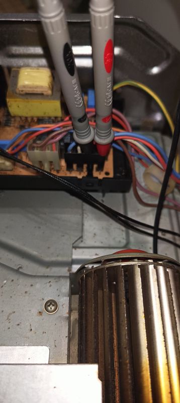

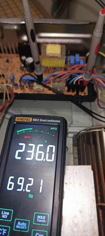

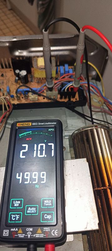

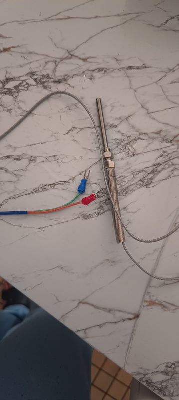

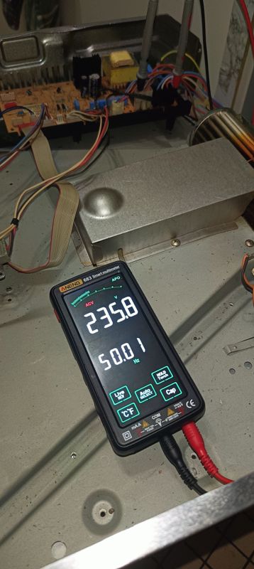

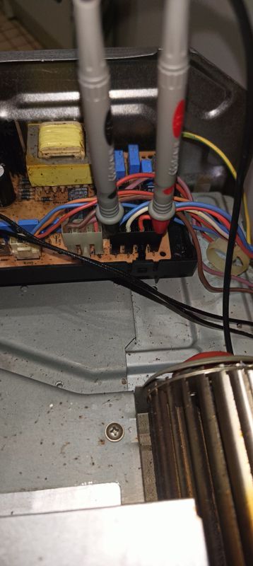

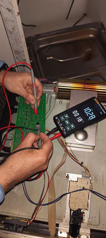

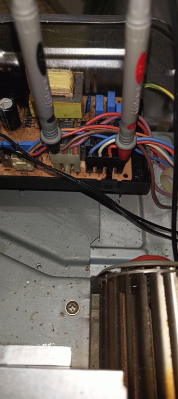

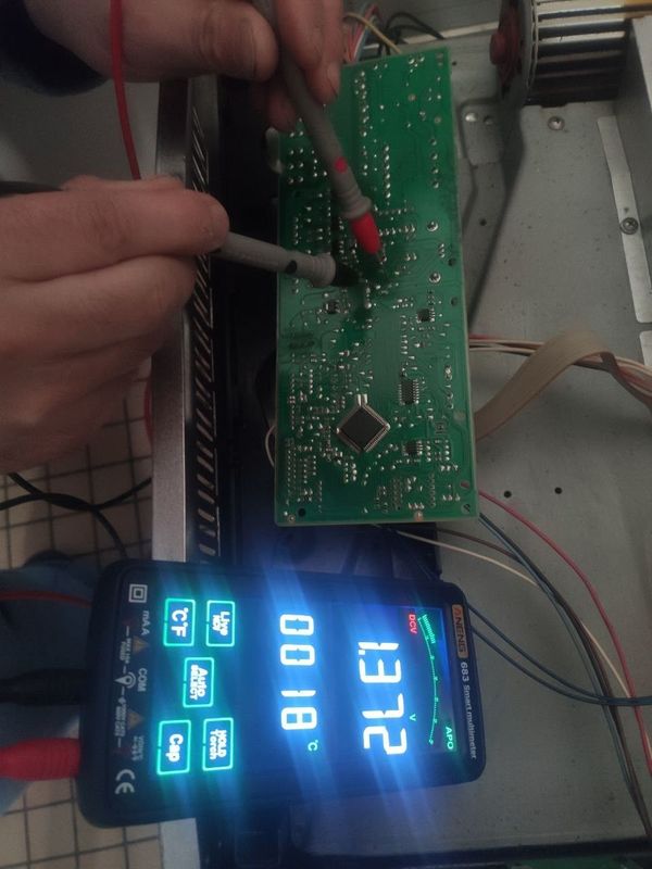

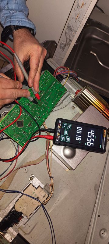

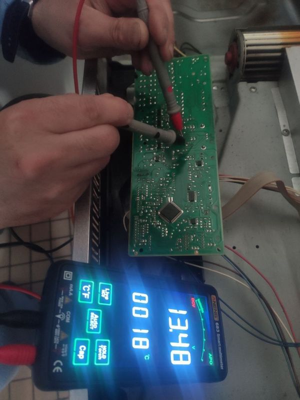

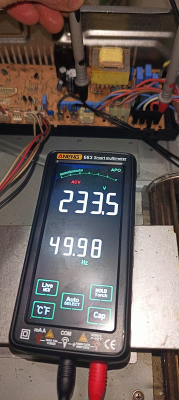

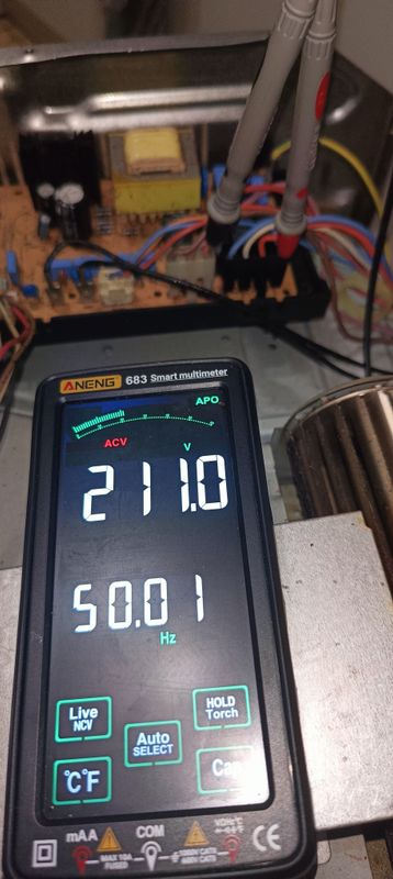

Bonjour, j'ai probablement fait quelques erreurs, laissez-moi vous expliquer. J'ai dû remplacer la sonde de température celle avec 2 fils rouges( après avoir testé les résistances qui fonctionnent, le thermostat fonctionne aussi, il n'y en a qu'une et je trouve 0,005 ohm, donc il semble fonctionner, la tension 230v arrive partout même dans le panneau latéral et les différents contacts. Par contre par derrière j'ai 13,48v et j'ai lu qu'il devrait être 15v sur une page de votre site, et sur celui qui devrait être 5v j'ai 1,371. Le problème que je pense avoir rencontré est que j'ai acheté une sonde qui a une résistance jusqu'à 600 degrés et comme le four est livré avec un auto-nettoyage à 500 degrés, j'ai pensé qu'elle fonctionnerait. Au lieu de cela, lorsque je l'ai mise en place et que j'ai allumé la tension, le compteur a sauté et il ne s'est pas allumé depuis. Je vous laisse quelques photos dans l'espoir de trouver l'origine du problème.

Bonjour il est probable que si vous n'avez pas remplacé la pièce défectueuse par son exacte référence (pourquoi d'ailleurs cette pièce étant facilement disponible ?) cela n'aurait pas correctement fonctionné par contre je doute que cela soit à l'origine de la disjonction....A mon avis c'est plutôt un CC franc sur le câblage (erreur lors du remontage, ou fil qui s'est débranché ? Au final si je comprends bien désormais à chaque fois que vous tentez une remise sous tension cela disjoncte directement? Si c'est le cas contrôlez la carte de puissance et notamment la partie alimentation à découpage basse tension présente sur cette carte (à noter que cette carte est épuisée chez le constructeur et donc indisponible....)

En attendant, merci pour votre réponse, en fait j'ai merdé, car comme mon four atteint 500 degrés j'ai acheté la sonde qui a une capacité jusqu'à 600 volts croyant que c'était ce qui comptait, puis j'ai lu que la sonde est alimentée en 12v, du moins je le pense, mais lors de l'achat il était indiqué que c'était pour les fours Scholtès, Ariston et d'autres marques. Maintenant je n'a plus essayé avec la sonde, mais par contre il allume plus le four, et maintenant j'ai découvert aussi que les trois cable qu'il arrivent a la lumière intérieur n'a pas aucun tensions, deux sont cable normal, l'autre different — Robert 21 pts
Bonjour je ne comprends pas ? Vous parlez de degrés puis de volts ? puis d'une alimentation en 12V ? La sonde n'est pas "alimentée" en elle-même est constitué par une résistance qui varie en fonction de la température et c'est cette variation qui est enregistrée dans le convertisseur numérique embarqué dans le microprocesseur qui est présent sur la carte....En fonction de différents seuil préenregistré, le programme réalise certaines actions...Par ailleurs vous ne répondez pas à ma question ? Le four continue-t-il de faire disjoncter ? Est-il fonctionnel ?

Pardon erreur de transcription, 600 de gré, non maintenant rien ne s'allume plus, j'ai tout essayé, mis un câble entre les prises pour tester les résistances, testé le programme et la carte de température, mais rien, de plus comme elle est numérique elle n'allume même pas l'horloge

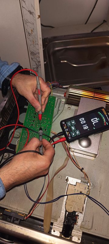

Je vais essayer de mettre les fils un par un, normalement je ne me suis pas trompé car j'avais fait la vidéo, et c'est vrai que j'ai vu un fil dont la protection avait été enlevée, mais il ne touchait à rien (du moins je le pense). Supposons que c'est ce qui s'est passé, qu'est-ce que je peux vérifier ? Car sur le tableau j'ai le 230v entre le fil bleu (phase) et le fil marron (neutre). A la rigueur je pourrais prendre des photos des différentes résistances, car vous savez quand elles doivent être mesurées.Dans le cas où je pourrais les remplacer, j'ai vérifié les condensateurs et ils semblent fonctionner, mais je vais réessayer pour avoir une idée complète, merci pour votre aimable intervention.Les deux diodes zener rouges me semblent ouvertes donc ça ne fonctionne pas, la tension passe des deux côtés, normalement elle devrait être ouverte d'un côté et fermée de l'autre, je me trompe ?

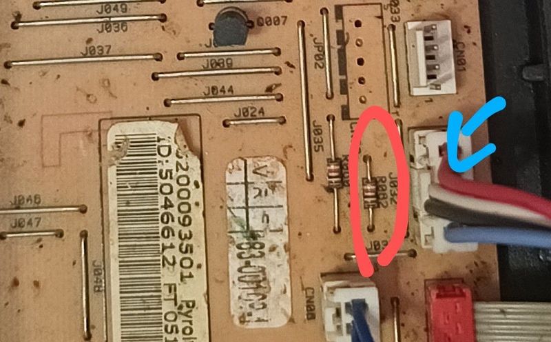

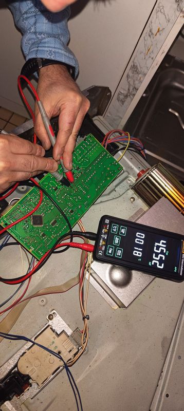

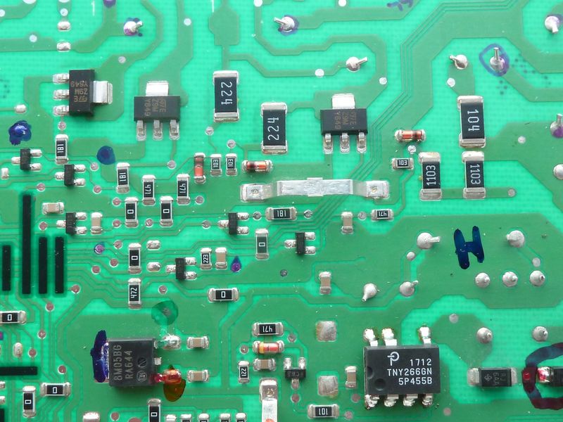

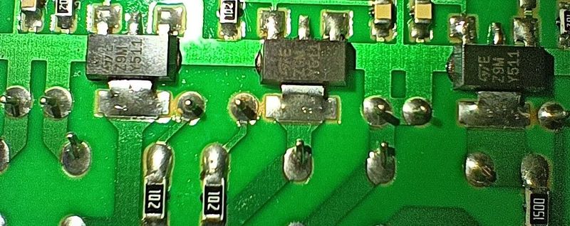

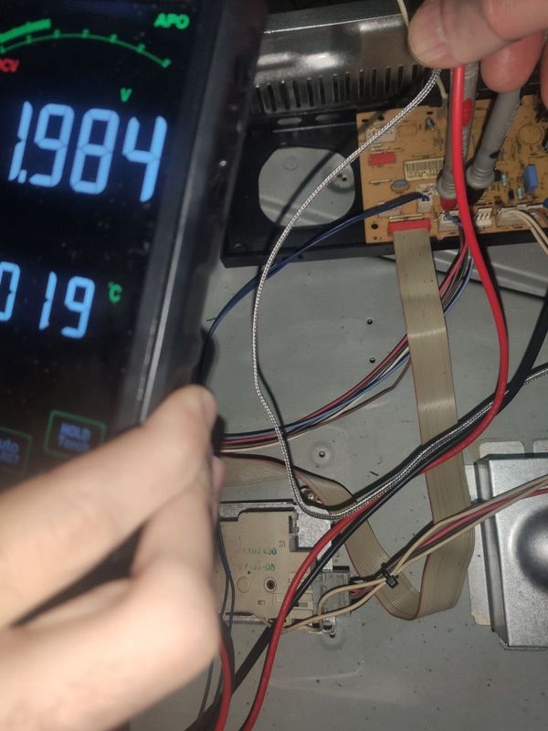

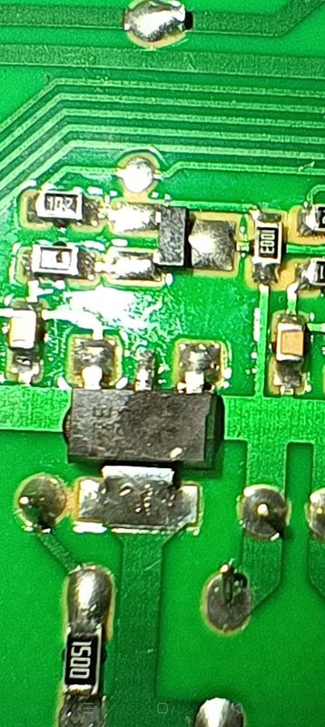

Mise à jour : j'ai remplacé le régulateur de tension derrière la carte 79my 511 , le four a redémarré, il chauffe très bien, mais il y a 2 autres problèmes. L'horloge ne s'allume pas et donc le four démarre directement même s'il est réglé sur zéro, l'ampoule a fonctionné un moment, après elle ne fonctionne plus. Manifestement le fait qu'il ne démarre pas je pense à ce stade qu'il ne reçoit pas les 5 volts, j'ai testé et j'ai presque 2 volts dans la résistance colorée qui se trouve juste derrière le testeur, des conseils ? Peut-être se du a cela ?

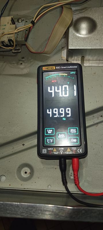

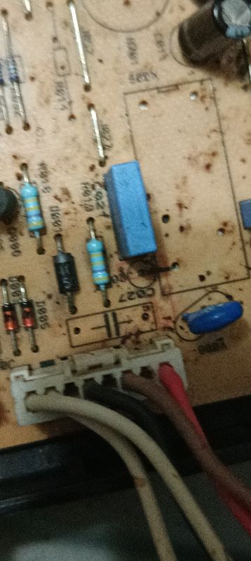

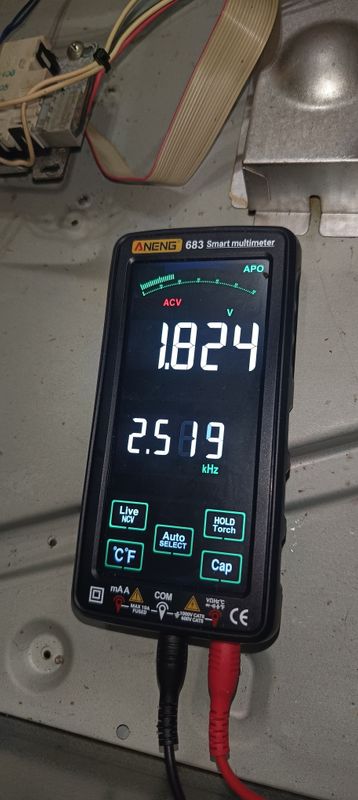

Oui derrière la carte il y en a 4 ou 5 maintenant je ne suis pas à la maison et elles sont toutes 79My511, j'ai regardé et il m'a donné 79m5 comme remplacement (si vous regardez les photos vous remarquerez qu'elle était à moitié cassée et qu'elle n'allumait pas du tout le four). Je l'ai remplacé et il s'allume directement même s'il est éteint, il chauffe. J'avais testé le gros condensateur mais pas sous tension, seulement avec le testeur sans fils, 2 sont en excellent état, un le petit de 25 v me donne OL, mais si je fais la mesure avec un pied dessoudé il fonctionne parfaitement, et la même chose fait la carte les diodes zener, avec la tension ils mesurent dans les deux côtés, alors que si je dessoude une broche d'un côté j'ai de la tension et de l'autre côté pas. Je n'ai alors que 1,9 v, alors qu'à juste titre il devrait y avoir 5 v. Même si je veux changer le condensateur j'ai 25v mais avec plus de nf. J'essaierai plus tard ce que vous m'avez dit, c'est juste étrange que le four s'allume tout seul.Regardez toutes les photos qui j'ai fait — Robert 21 pts

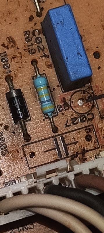

Non pas du tout, je comprends, cette erreur peut survenir.Aussi ca arrive de écrire rapidement et aussi des erreurs. Si je suis ici en train d'écrire ceci, c'est parce que j'ai vu qu'il y avait des professionnels pour ce type de four et que j'ai demandé de l'aide pour le réparer puisqu'ils ne vendent plus la platine, pas pour faire l'apprendis sorcier. Je l'ai remplacé car il ne fonctionnait pas après avoir testé les autres et le seul qui ne fonctionnait pas était celui de la photo qui était abîmé, en fait il a redémarré, mais comme je l'ai dit sans allumer l'horloge ou quoi que ce soit d'autre, et ils fonctionnent car je les ai démontés proprement et testés, je n'ai que les résistances qui ne donnent pas 5 v.Le problème n'est pas facile. Pour retourner la carte dans l'autre sens avec les câbles sous tension, je peux au moins essayer de la soulever et voir si je peux le faire. Mais dites moi une chose sur la photo où j'ai 1,9v, cela ne pourrait-il pas dépendre de sa résistance ?j'ai mis la photo de la résistance, c'est peut être là le problème car j'ai 1,9v
Merci beaucoup, mais un composant il faut savoir lequel, car sous la carte outre le résistance, les diodes zener et celui normal noir et gris, on as quelques condensateurs, et puis celle que on as dit hier — Robert 21 pts
Oui, je vous lis bien, mais je ne sais pas où il est, je ne suis pas un professionnel, je peux m'en sortir, mais je ne sais pas tout. Si vous avez une photo de l'endroit où cela pourrait se trouver, vous m'aideriez beaucoup, je suis désolé de vous déranger J'ai mesurer les condensateurs,il ya un 16v 4700nf et là j'ai 4. 545mf,(si on enlève le 5% doit être bon) l'autre 25v 100nf et j'ai 7.874mf? Un peu de trop.Et un autre 25v 1000nf et j'ai 1. 025 mf donc aussi bon
