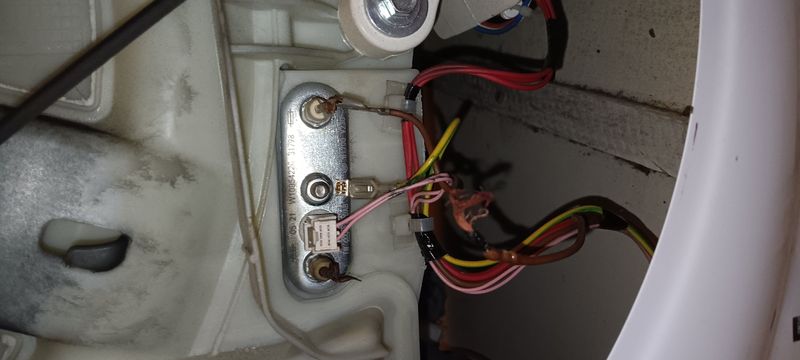

Ma machine s'arrête en cours de cycle de lavage et indique un code erreur F01.
J'ai démonté le cache arrière et j'ai remarqué qu'un fil marron a brûlé au niveau d'un connecteur situé en bas à l'arrière du tambour, la cosse est oxydé, j'ai déjà changé la pièce permettant de relier le fil à la cosse et ça a de nouveau fondu après quelques semaines d'utilisation.
Je ne sais pas d'où vient le problème pour éviter que ça fonde de nouveau et surtout pour ne pas mettre le feu à la maison

Bonjour la seule solution, remplacez la résistance (je pense qu'elle est endommagée) et refaire au propres les cosses faston....Cdlt — omega7 43273 pts
