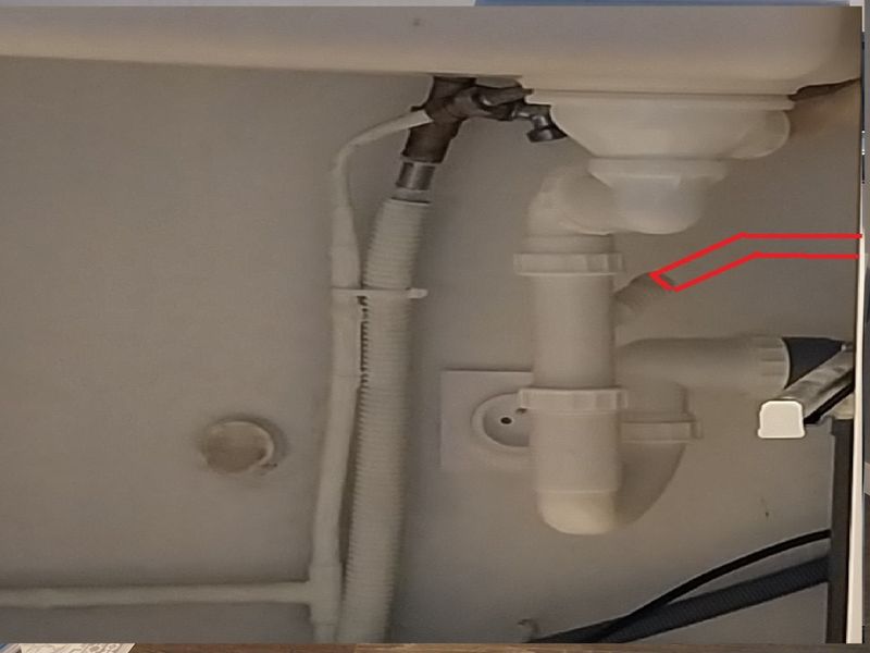

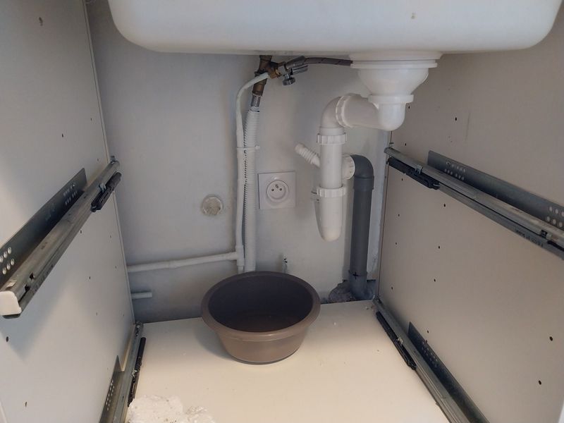

Nous avons installé un lave vaisselle qui fonctionne parfaitement et qui est raccordé comme il se doit. Nous nettoyons régulièrement le filtre du lave vaisselle. Nous nettoyons également la tuyauterie de l'évier (bicarbonate de soude et vinaigre blanc) ainsi que le siphon.
Mais de temps en temps nous sentons des mauvaises odeurs qui sortent de l’évier.
Je ne sais pas si c’est à cause du lave vaisselle ou d’ailleurs mais j’ai le sentiment que le siphon ne fait pas son job.
Merci aux spécialistes qui pourraient m’aider à régler ce problème.
Cordialement.
Bonjour il nous faudrait une photo du raccordement du LV.....se qui peut se produire lors de la vidange du LV c'est un désiphonnage c'est à dire que l'envoie de l'eau du LV dans la canalisation va vider l'eau stagnante du siphon qui sert justement à empêcher les mauvaises odeur de remonter.....la solution modifier la vidange du LV ou modifier le siphon de l'évier....Il existe des siphons à membrane chez WIRQUIN qui empêchent ce phénomène de désiphonnage....

Bonjour Omega7
Merci de votre réponse.
Voici une photo avec une simulation du raccordement du LV. Le tuyau d'évacuation est connecté réglementairement au "petit ergot" oblique avec un collier de serrage.
— Bzh 29 172 pts

Bonjour c'est bien ce que je pensais.....C'est très mauvais de connecter un LV sur les "raccords prévus"......Votre pb vient de là....Comme vous raccordez l'évacuation avec un collier lors de l'envoi de l'eau par la pompe du LV il faut bien que de l'air rentre quelque part....et bien l'air rentre par le siphon qui au passage se désiphonne....La meilleure solution et de loin c'est de modifier l'évacuation et rajouter une siphon pour LV sur la canalisation d'évacuation...Cela demande un peu de travail mais après vous serez définitivement tranquille...Si vous rajoutez un siphon à air par certain que cela règle le problème de remontée d'odeur...... — omega7 43288 pts

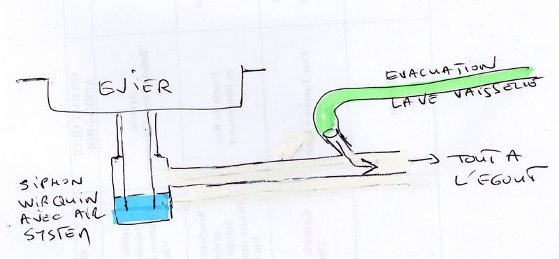

Si vous regardez la vidéo ci-dessous on voit que le lave vaisselle (ou la machine à laver) est connecté par le même petit "ergot" oblique que sur mon système actuel. Seulement le siphon Wirquin permet d'admettre de l'air sans que cela ne se désiphonne. Il me semble que dans cette config cela devrait fonctionner. Qu'en pensez-vous? Merci
Voici le lien:
https://youtu.be/O6ZXlrUFJqo
— Bzh 29 172 pts
Bonjour vous pouvez essayer mais je ne vous apporterais aucunes garanties sur le bon fonctionnement....Cdlt — omega7 43288 pts

Que pensez-vous de celle-ci qui consisterait à « greffer » une sortie oblique pour l’évacuation du LV sur le tuyau qui va vers le tout à l’égout mais en aval du siphon Wirquin avec air system. Ainsi l’eau du LV s’évacuerait sans créer de désiphonnage puisque de l’air passerait dans le siphon.
