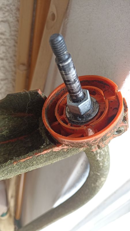

Je voudrais changer la tête d'origine de ma débroussailleuse ( STIHL FS40 / autocut c 6-2 ref: 41440112309 ) par une tête universelle.
Le problème c'est que je n'arrive pas a dévisser l'écrou (voir photo), la tige tourne en même temps et dans les deux sens. Comment faire pour bloquer la tige pour ensuite dévisser l'écrou ?

Bonjour tout simplement vous ne pouvez pas démonter cet "écrou", il semble d'après la photo dispo ici qu'il fasse partie intégrante de l'arbre de sortie.....

Bon bah, tant pis pour moi, j'ai acheté une tête pour rien.
Merci pour votre réponse rapide.
