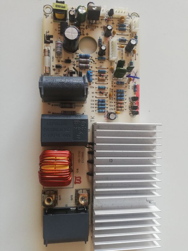

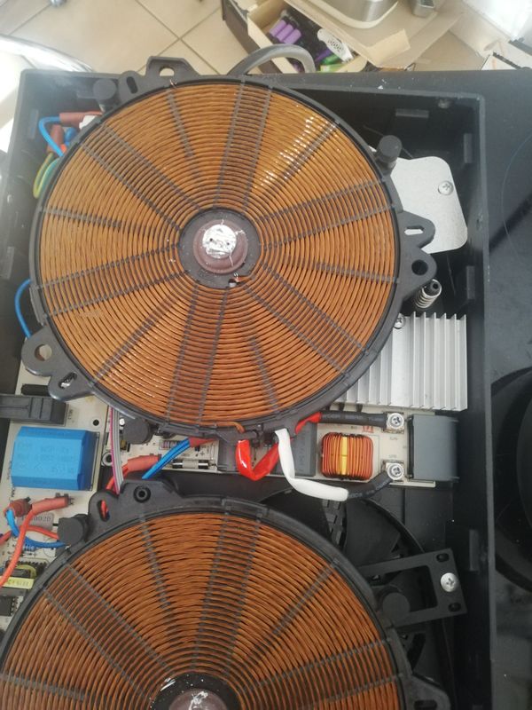

Plaque induction AREBOS AR-HE-IK3501 un seul feu fonctionne
La plaque AR-HE-IK3501 comporte 2 feux, celui du haut ne fonctionne pas. Tout se passe comme si la casserole n'était pas reconnue. Le feux du bas fonctionne normalement.

Outils : Set de tournevis, fer à souder.
Solution : J'ai interverti les cartes de puissance, ce qui permet de déterminer que c'est la carte qui est en panne. La plaque est facilement ouverte en enlevant les 4 vis des 2 cotés les plus étroits de la plaque. Enlever l'inducteur au dessus de la carte défectueuse et démonter la carte. Préalablement prendre une photo de la carte. Enlever le radiateur qui porte le pont redresseur et le mosfet (H20MR5 1200V 20A) et dessouder le. Un test en position ohmmètre du multimètre entre gate et source indique une résistance de 69 Ohm alors que la résistance devrait être infinie, le mosfet est donc défectueux. Le remplacer par un IGBT équivalent 1200V 20A. Après remontage les deux feux de la plaque fonctionnement correctement.
Précautions : Attention à bien débrancher le cordon 230v pendant la réparation.
