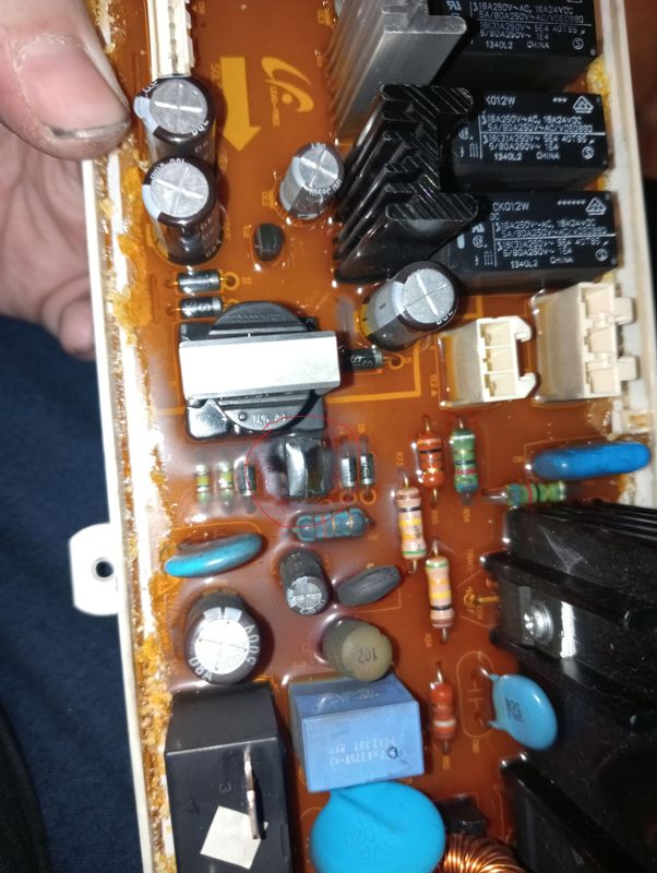

Samsung WF70F5E5W4X ne s'allume plus
Marque : Samsung
Modèle : WF70F5E5W4X
MonstaleX

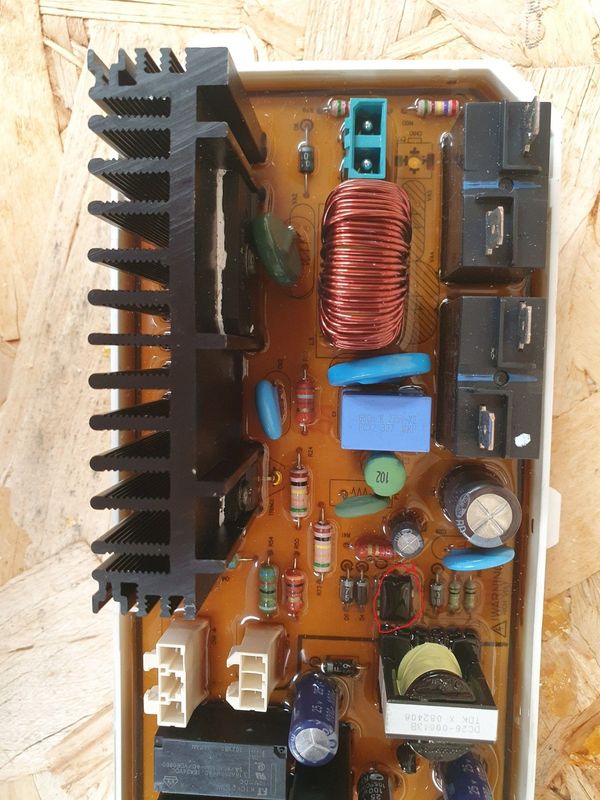

Bonjour,ma machine a laver ne s'allume plus,j'ai démonté et sur la carte DC41-00203A le power switch a complétement cramé,j'ai aucune idée de la réference,quelq'un pourrait m'éclairer ? merci beaucoup

En retirant soigneusement la résine qui recouvre le power switcher et en nettoyant les morceaux à l'alcool isopropyle, vous avez une chance de lire la référence gravée au laser sur le dessus.
Par contre pour remplacer les composants grillés ou dégradés au recto et au verso, il faudra accéder au verso de la carte noyée de résine dans ce bac en plastique, ne serait-ce que pour comprendre le montage employé et prendre des mesures.
C'est faisable mais _très_ chronophage ! — jchd 12272 pts — PRO DANGER (1) 1 visiteur a signalé ce contenu avec la mention : DANGER (1)
