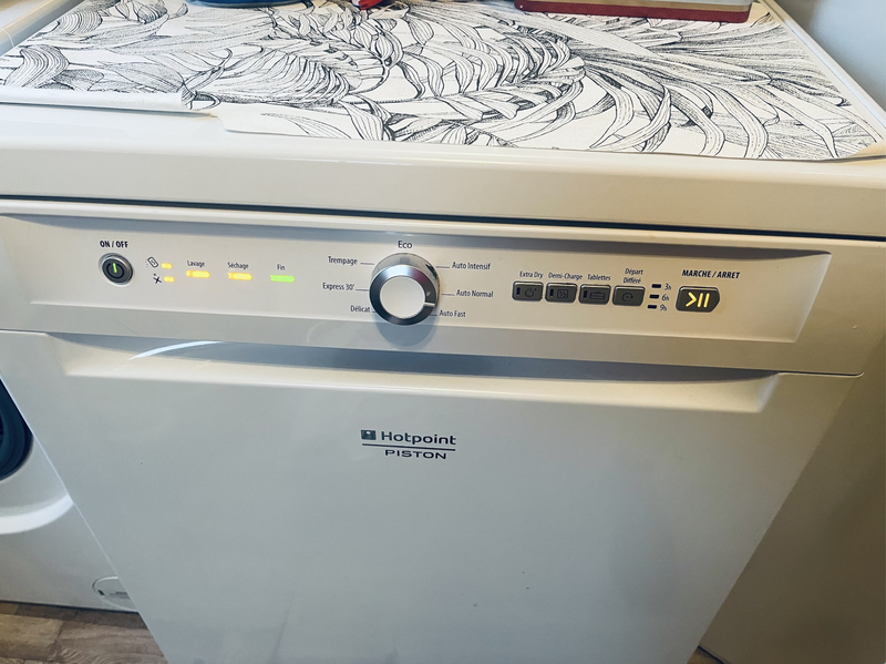

Bonjour à tous,
Nous possédons un Lave-Vaisselle Hotpoint-Ariston LFK 7M124 FR depuis 2016.
Il y a quelques semaines, nous commençons à avoir des problèmes.
Nous lançons le lave-vaisselle la nuit et au réveille le lave vaisselle est toujours en route, On-Off clignotte ainsi que les sel/liquide et la touche séchage est en fixe jaune, la pompe fonctionne par intermittence, on peut voir que la vaisselle est plutôt correctement lavée mais pleine d'eau et le séchage ne fonctionne pas toujours car le liquide de séchage est toujours plein.
Cela n'arrive pas tout les jours, parfois tout fonctionne correctement mais en ce moment la plupart du temps les lavages n'arrivent pas à termes.
J'aimerais savoir quelle est le problème, pour essayer de réparer par moi même.
Je vous remercie de votre aide à tous.

Seuls les voyants Lavage, séchage, Fin et Marche/Arrêt permettent de caractériser la défaillance.
Sur votre Photo, le voyant du bouton Marche/Arrêt est éteint. Il est possible que, clignotant, aucune lumière n'apparaisse sur la photo.
Il faudrait préciser s'il est clignotant Vert ou Orange.
Toutefois, compte tenu du voyant séchage allumé, d'une vidange intermittente après défaillance et une défaillance qui ne se produit pas tous les jours, il est probable que la partie mobile de l'électrovanne d'arrivée d'eau soit oxydée ou entartrée.
L'électrovanne au repos et fermée donc ne serait plus étanche. La cuve se remplirait donc anormalement en dehors des phases de remplissage et ceci d'une façon plus ou moins aléatoire.
Pour le vérifier, deux solutions :
- Déposer cette électrovanne, la maintenir branchée sur l'arrivée d'eau, l'alimenter électrique sur secteur et voir si à la coupure de l'alimentation électrique elle se ferme hermétiquement ou non. Mais attention : sachant qu'un tel branchement est parfois délicat à faire et ceci à proximité immédiate d'un débit d'eau, toutes les précautions nécessaires sont à prendre.
- Une autre solution plus sécurisante consiste à débrancher le tuyau d'arrivée d'eau du Remplisseur (grand vase plat translucide sur le côté gauche du LV), faire verser ce tuyau dans un récipient et lancer un programme. En phase initiale de remplissage, le tuyau débranché va envoyer de l'eau dans ce récipient accessoire. Stopper le programme et constatez si l'électrovanne est alors hermétique une fois fermée.
La difficulté sera peut-être que la défaillance ne semble pas systématique. Une 3ème solution serait de remplacer directement cette électrovanne.
(À noter que l'électrovanne peut être intégrée au tuyau d'arrivée d'eau)

L’affichage n’est plus le même que celui mis en évidence dans la vidéo de votre 1er post
Si on exclue les voyants Sel et Produit de rinçage qui ne caractérisent jamais le type d’erreur :
- Initialement la vidéo ne mettait en évidence que le voyant séchage allumé et le voyant Départ/Pause éteint
- Actuellement les 3 voyants Lavage, Séchage et Fin sont allumés et le voyant Départ/Pause serait plutôt de couleur Orange.
Pour chercher à comprendre la raison de cette différence d’affichage :
>> S’est-elle produite dès le remplacement du tuyau équipé de l’Aquastop, ou bien est-elle apparue après qu’une autre intervention quelconque ait été effectuée ?
En particulier, il se trouve qu’actuellement l’affichage correspond à l’erreur 15. Et cette erreur, concerne une difficulté d’évaluer la présence d’eau après remplissage ou l’absence d’eau après vidange en fonction de la puissance consommée la pompe de lavage ou la pompe de vidange.

D’accord, il était important de savoir que, mis à part le remplacement de l’Aquastop, aucune autre intervention n’avait été faite sur le LV.
Et donc :
L’état actuel des 4 voyants concernés correspond à un code d’erreur 15 (problème de capteur virtuel).
En quelques mots, par opposition à un capteur physique tel qu’un flotteur ou un pressostat qui permette l’évaluation d’un niveau d’eau, le capteur virtuel consiste à faire mesurer, par l’électronique, la puissance consommée :
- soit par la pompe de lavage pour s’assurer de la présence d’eau après un remplissage en eau
- soit par la pompe vidange pour s’assurer de l’absence d’eau après vidange.
En s’appuyant sur votre constat :
- Comme la vaisselle semble propre, on peut penser que la pompe de lavage a fonctionné correctement (bien que les paliers des pompes de ces modèles de LV ont tendance à s’ovaliser (à garder en mémoire donc))
- Comme il reste de l’eau en fond de cuve (il faudrait préciser la hauteur de ce reliquat d’eau), on peut penser que la pompe de vidange consommerait trop de puissance. Quelque chose pourrait la freiner (ficelle alimentaire par exemple qui se serait embobinée derrière la turbine). Et l’électronique constaterait cette consommation anormale de puissance.
Nota pour mémoire : Que ce soit pour la pompe de lavage ou la pompe de vidange, l’anomalie ne se produirait que lorsqu’elles font circuler de l’eau chaude.
Dans un 1er temps, comme l’évacuation est incomplète en fin de cycle, il vous faudrait commencer par déposer la pompe de vidange afin de rechercher ce qui pourrait la freiner et entrainer une surconsommation de puissance (attention toujours à d’éventuels éclats de verre qui, fichés dans le carter de pompe ou la turbine, pourraient être dangereux pour les doigts).
Cordialement — Micad 2896 pts
