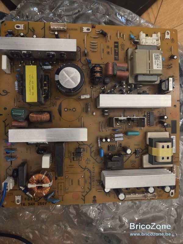

J'ai essayé de chercher un peu partout pour réparer ma tv sony kdl 40p3600 qui ne s'allume plus mais j'ai du mal à trouver des réponses.
La tension "standby" sur la pin 7 (STBY) du connecteur JW6085 est égale à 0 quand je mets le noir sur le châssis et le rouge sur le stby mais si je mets le noir sur power_on, j"ai 3.3v.
J'ai testé le fusible F6001=ok
Le R6106=ok
La résistance R6200 m'affiche 11Ω
La tension entre une de ses pattes et la patte 8 de IC6200 est de 330 dc.
Entre les pattes 4 (VCC) et 8 jai 10.8v
Je ne sais pas quoi en penser. Avez-vous des idées ?
Bonne soirée
Gaël
Bonjour généralement sur ces cartes le 3.3V est généré par un régulateur de tension à partir du 5V lui-même généré par une partie de l'alimentation à découpage. Il faut donc dans un premier temps contrôler la présence du 5V puis repérer le régulateur 3.3V et vérifier son fonctionnement. Pour vous aider vous trouverez ci-joint la doc technique de votre TV.

J'ai fait quelques tests supplémentaires.
J'ai bien 325v en veille et 390v démarrée pour le C6501.
Alim démarrée j'ai bien12 v pour "REGV12" et 15v pour "UNREG_15V".
Je viens de refaire les tests précédents et j'ai des précisions
La tension "standby" du connecteur JW6085 est égale à 3,4v quand je mets le noir sur le châssis (ET6000 ou ET6002) et le rouge sur le stby mais si je fais la même chose avec ET6001 ou ET6500, j'ai 0v.
Les "ET" sont les espèces de pattes qui reçoivent les vis aux 4 extrémités.
