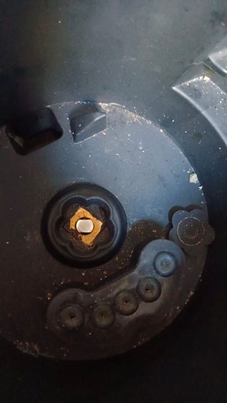

Je n'arrive pas a remplacer le porte couteau de mon monsieur cuisine
Marque : SilverCrest
Modèle : monsieur cuisine
feeldev
En effet, j'ai reçu le nouveau porte couteau car l'ancien était usé et n'entrainait plus les couteaux.
Je suppose qu'il faut dévisser la vis sous le joint mais quand je tourne ça ne dévisse rien parce que tout tourne en même temps ?
Merci de votre aide,
Philippe.

Bonjour, d'après ce que j'ai compris, c'est juste clipsé.
https://fr.ifixit.com/Tutoriel/SILVERCREST+Monsieur+Cuisine+Connect+SKMC+1200+Blade+Socket+Replacement/177473?utm_source=chatgpt.com
Cdlt — jc67 1592 pts
Bonjour, d'après ce que j'ai compris c'est clipsé.
Cdlt
