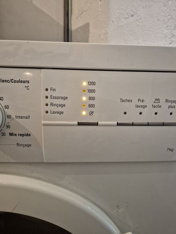

lorsque j'essaie de faire démarrer un programme , rien ne se passe. Les 3 voyants lumineux 1200, 800 et notent (voir photo), mais rien ne se passe.
J'ai regardé si aucun objet n'obstruait la pompe et j'ai nettoyé l'évacuation, mais aucun changement.
Auriez-vous svp une idée sur l'origine du problème, et comment faire pour y remédier ?

C'est le code défaut 21 : problème moteur.
Partant du principe que le moteur ne tourne pas du tout et n'émet pas du tout de bruit :
1- Vérifiez que le tambour n'est pas bloqué.
2- Vérifiez les balais moteur ("charbons") : 12 à 15 mm minimum
3- Par précaution, vérifiez le câblage entre moteur et carte de puissance, on ne sait jamais !
4- Sinon, c'est très probablement un ou des composants qui alimentent le moteur (relai(s), triac, commande) sur la carte de puissance. C'est réparable.

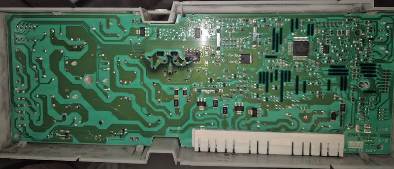

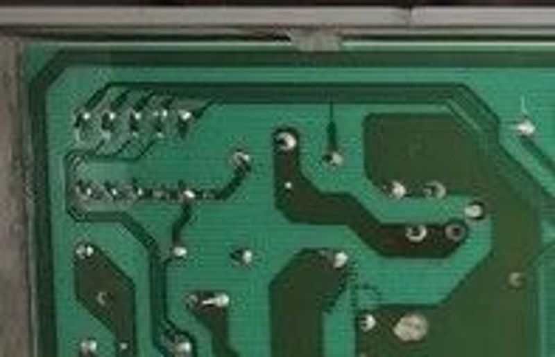

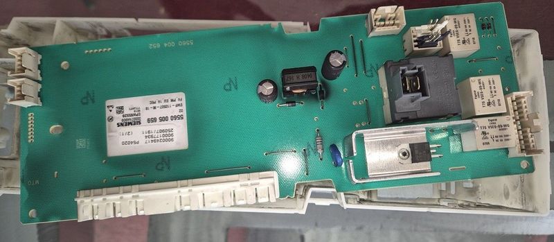

Après quelques investigations complémentaires, voici l'état de la carte (photos recto et verso).
Qu'en pensez-vous ?
Merci d'avance !
Après un bon soufflage, il s'avère que le noir n'était qu'un amas de poussière de charbons, et non une surchauffe.
Mais ceci ne résout toujours pas mon problème ... — dom7 19 pts
Oui, c'est exactement ça : l'usure des balais libère des poussières fines qui sont attirées par les hautes tensions de l'alimentation à découpage. Un simple coup de pinceau sec et c'est bon.
Maintenant, il me semble qu'un des connecteurs a sacrément chauffé, photo jointe. Il faudrait pouvoir tester le relai qui le pilote. Par ailleurs, côté composants, on dirait que les fils de ce connecteur ont été coupés. Je pense que c'est la connectique du thermoplongeur, donc sans rapport direct avec le moteur.
Voici les docs de schéma et de câblage. Ce sont les relais K5 et K6 et le triac K35 qui pilotent le moteur. Vérifier aussi que le fusible thermique en série avec le stator est bien passant (bornes 4 & 5 de X2 sur le moteur).
Document pdf
Document pdf
Pour mémoire : on ne teste pas un relai 9V ou 12V sur carte avec une pile 9V au hasard : une chance sur deux de griller la diode de roue libre associée, voire plus ! — jchd 12252 pts — PRO
