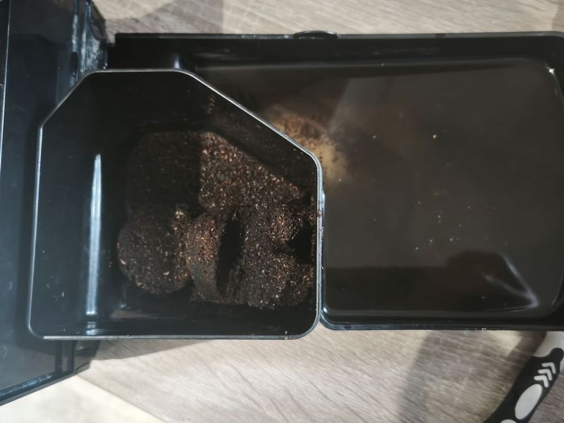

Melitta solo - café ne coule pas
Marque : Melitta
Modèle : E950
J’ai recupéré une Melitta Solo en panne.
Tout d’abord, j’ai entièrement nettoyer toutes les durites (certaines étaient complètement bouchées).
J’ai effectué détartrage et nettoyage automatique. D’ailleurs lors de cette opération, l’eau coule très bien par les buses en facade.
J’ai changé le débitmètre qui avait une petite fuite.
J’ai vérifié la bague avec le doigt d'entraitnement, et nettoyé la soupape de drainage, qui a l’air de fonctionner correctement.
J'ai nettoyé et vérifié tout le bloc d'extraction, le mécanisme, la cremavale et le piston et ses joints.
Pourtant malgré tout ça, quand je lance un café, après que le café ait été moulu, le pompe s’enclenche, rien ne coule, puis elle sarrête au bout de quelques instants. On entend que la soupape a l’air de s’enclencher, puis l’eau sous pression est évacuée brutalement dans la cuve de récupération. Je peux ensuite constater que le café moulu est très humide donc semble bien avoir été en contact avec de l’eau.
Par contre, sans café dans le broyeur, la machine me fait couler de l'eau claire, forcément, par les buses, et me remplit bien la tasse...
A la lecture de ces symptomes, est-ce que quelqu’un (une) serait m’aider à diagnostiquer le problème?
Merci d’avance

Je suis certain que l'un d'entre vous à la solution!
Merci d'avance — Sweiiir 7 pts
Bonjour, merci pour le retour.
Oui j'ai déjà essayé ça n'a rien donné.
Je me demande si ça ne pourrait pas venir de la soupape de décharge qui fonctionnerait mais serait trop làche, donc déclencherait dès qu'il y a du café? — Sweiiir 7 pts
