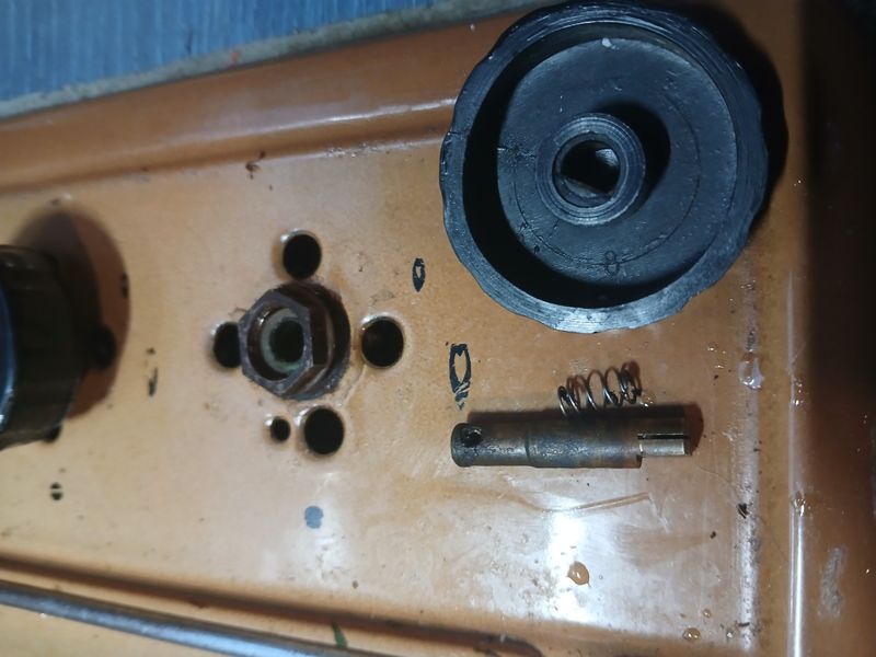

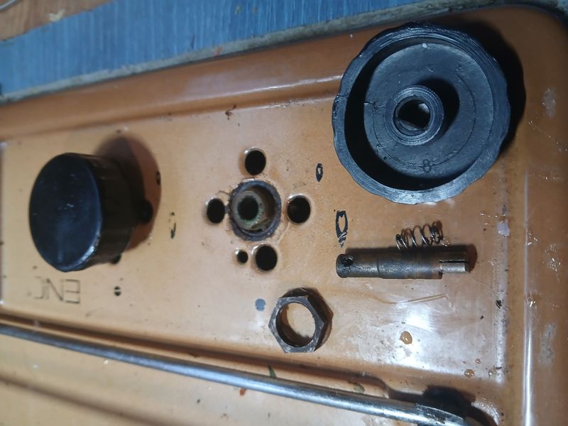

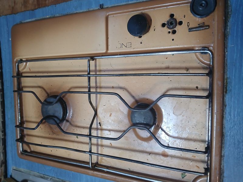

Bonjour, le bouton de ma plaque de cuisson s'est mis soudainement à tourner dans le vide, ce qui fait que ca ne déclenche plu le gaz. C'est un système basique sans piezzo.
Pour le contexte j'ai voulu hier soir allumer le gaz comme je fais d'habitude et cest là que sans aucun son particulier le bouton à tourné dans le vide..
Je n'ai pas l'impression de pouvoir ouvrir la plaque pour accéder au système en dessous.
Quelqu'un aurait une idée de comment réparer ca ?
Merci d'avance

Je me demande si ce n'est pas le bouton plastique qui est cassé, là où s'insère l'axe métallique.
Difficile à voir sur votre photo.
Si c'est le cas, vous pouvez trouver des boutons en recherchant sur le web.
Exemple:
https://www.svb-marine.fr/fr/eno-bouton-noir.html

Bonjour jc67, non le bouton en plastique est en bon état l'encoche est nickel ! Je me demande s'il n'y a pas quelque chose a l'intérieur de la plaque qui est censé s'insérer dans le petit trou de la tige métallique que l'on voit sur la photo, mais je ne vois pas comment accéder a l'intérieur de la plaque.. ?
Cordialement — Farine 3 pts
La table de cuisson semble encastrée. En la sortant, vous accéderez peut-être au dessous?
Avec la ref / n° de modèle, vous pouvez voir pour trouver une vue éclatée sur internet.
Exemple, sans avoir la ref:
https://www.moory.fr/p/rechaud-a-gaz-plaque-de-cuisson-eno-avec-allumage-piezoelectrique-2-feux/
Cordialement — jc67 1592 pts
