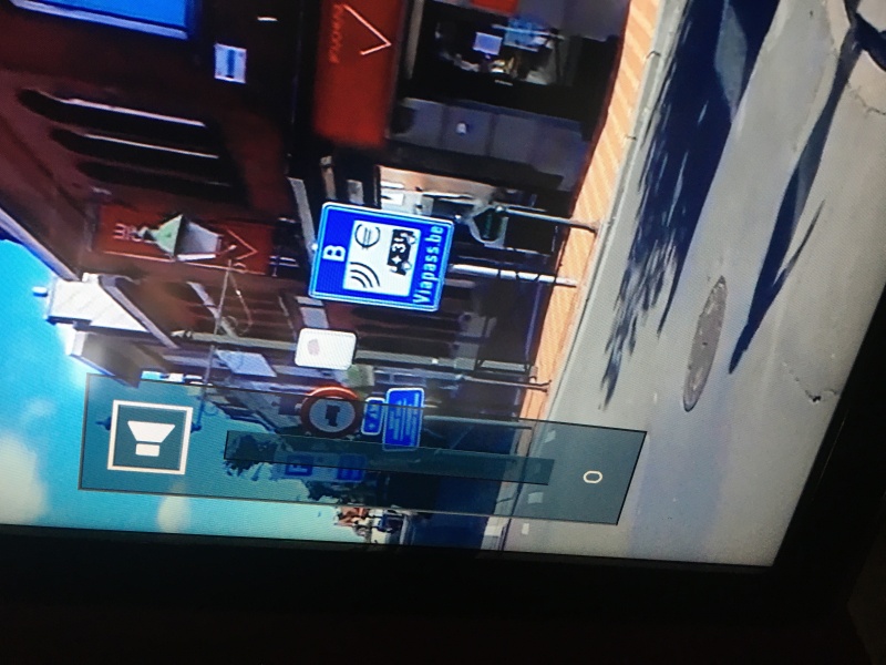

bonjour, le probleme de cette tv est que le son se met a monter d un coup ou a baisser et la tv s'eteindre toute seule .
Samsung model : LE22C350D1W
acheté(e) en 2010
model code : LE22C350D1WZF
plus garantie et c est arriver d'un seul coup
merci d avance

Solution : Bonjour , essay de toucher le bouton de tout les sens derrière la télé jusqua que ça change plus. Moi sa a marché

Solution : Bonjour à tous,
Merci à tourne vis et tout les autres
La bonne Solution était de : débrancher la prise qui relie la télé à la plaque des boutons de commande située a droite de la télé.
Je viens juste de le faire et sa fonctionne parfaitement avec la télé commande.
Super, Super, Super.
Merci encore à tous.

bonjour j ai le même problème j ai fait ce qui est conseillée mais la panne persiste pouvez vous me conseiller merci — mecano6210 9 pts
Bonjour ma télé : Samsung LE46B530P7W a le son qui baisse tout seul sur la télécommande impossible de le remonter et sur le bord de la télé ça fonctionne mais ça redescend tout de suite je ne sais pas quoi faire je ne m’y connais pas trop en télé ?
