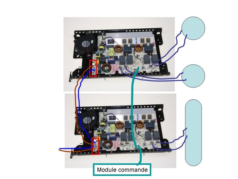

ma plaque FAURE - FEI6532FSA vient de nous lâcher ..
Après test divers, elle m'affiche Code 3.67 puis plus rien.
Si appui sur bouton marche, erreur E9 .
Il semble que cela soit une panne du module de puissance mais lequel ?
Et où trouvez ce module de puissance car je ne trouve rien sur Google, sinon des revendeurs ..
Pas de vue éclatée, pas de vue des pièces..
Merci d'avance à tous ceux qui pourraient me filer des tuyaux..
A tres vite JC

C'est bien ce que je disais, il vous faut DEMONTER ET INVERSER LES DEUX CARTES.... Sinon impossible de savoir laquelle est HS... Vous savez je n'ai pas pour habitude de raconter des bêtises et quand je propose une solution j'y ai réfléchi avant.... Le fonctionnement que vous décrivez en débranchant un module puis l'autre correspond bien à l'idée que je me fait de "l'architecture" de votre appareil.. Maintenant je n'ai pas de photo ni l'appareil devant les yeux pour confirmer et l'erreur est humaine....Maintenant soit vous pouvez nous mettre des photos des cartes électroniques et nous pourrons vous indiquer exactement comment faire sinon et bien restez ainsi.... — omega7 43028 pts
Les 2 platines de puissance sont codifiées différemment sur la doc constructeur. (voir -ci-dessous)
Mais la platine de remplacement est la même pour l une comme pour l autre. Donc comme le dit Omega7, il est possible d intervertir les 2 cartes pour un test.
http://www.brelect.fr/index.php?page=produits.inc.php&code=3300362609
Voir la vue éclatée de votre appareil :
http://www.brelect.fr/ve/FEI6532FSA.pdf
Tenez-nous informé des tests que vous avez effectué ou de la panne que vous avez trouvé.

Solution : Bonjour ci-joint une image avec les photos de la cartes de ce que vous devriez avoir sous les yeux (enfin je pense)....

Merci de vos réponses, pas eu de temps hier soir mais j'essaye de faire des photos de la bête pour être le plus explicite..Il existe une petite nappe qui va sur le module de commande mais quand je branche en direct l'un ou l'autre module il ne se passe rien ?? Bref je vous fais des photos cela sera plus simple..
A très vite.
OK les photos sont en lignes tels que..
Si je debranche une carte...Rien à l'affichage mais ne s'allume pas et si je débranche l'autre affichage de l'erreur 3.67.. ??
Question est ce vraiment une carte de puissance qui déconne ?
