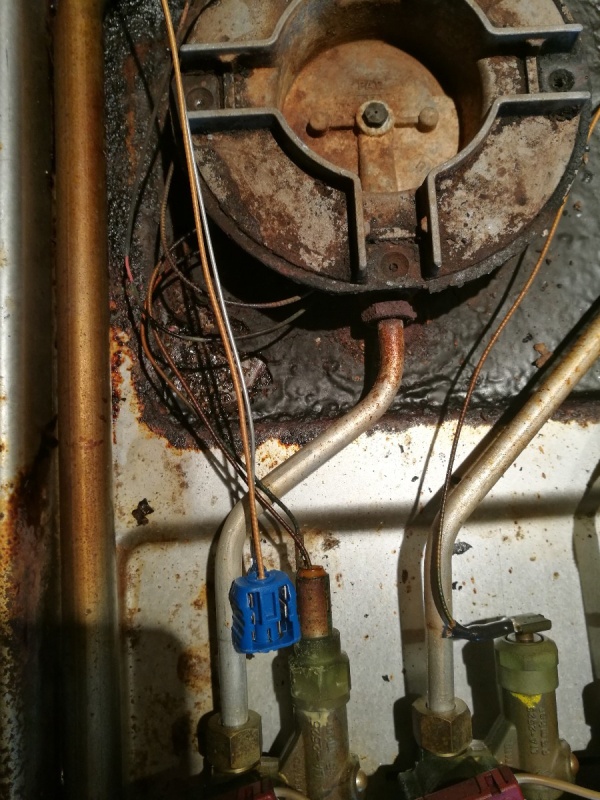

Il y a quelque temps le foyer double couronne à commencer à s’arrêter systématiquement au bout de 15/20 minutes sans raison (flamme bien bleue, pas de courant d'air).
On pouvait ensuite le rallumer avant qu'il ne s’arrête à nouveau.
Maintenant il s'allume lorsque j'appuie sur le bouton de réglage mais dès que je relâche ce bouton, il s’arrête.
Parfois il daigne rester quelques minutes allumé.
Pour info, j'ai bien nettoyé le foyer et le "bitoniau" de la sécurité. Je lui ai passé la toile emeri.
Auriez-vous une idée sur ce qui cloche ?

Nouveau pas à franchir : a première vue ce n'est pas aussi simple que çà d'intervertir les thermo- couples vu que le branchement de celui qui pourrait être défectueux (celui à gauche) est différent des autres. Je le tente quand même ?

En essayant de gratter la crasse accumulée depuis plus de 15 ans de grosse cuisine, je me suis aperçu que l'un des 2 fils qui va au thermo-coupleur est cassé net, à la base du thermo-coupleur. Est-ce que c'est moi qui l'ai cassé en grattant ou bien est-ce qu'il était déjà cassé mais restait en place ? Je n'en sais rien, toujours est-il qu'il ne doit plus marcher avec une seul fil, non ?
Si je dois le changer, est-ce facile de le démonter et le remonter au niveau du robinet ? Et comment l'enlever puis le remettre en place au niveau du brûleur, vu que là aussi tout est très sérieusement encrassé (une sorte de gangue s'est formée.
Et quelle est sa référence ? Je ne l'ai pas trouvé en suivant votre premier lien.

Le thermocouple est relativement facile à remplacer, il est emboîté d'un côté et bloqué par un écrou de l'autre.
Vous trouverez un lien pour tout renseignement sur la référence de la pièce, il faudra impérativement faire attention au numéro de série et au code produit indiqué sur votre appareil car il y a plusieurs versions.

Les références exactes de ma plaque de cuisson sont visibles sur la photo.
J'en déduit que c'est exactement la PH 941 MSTB IX et donc que je peux vous commander la pièce "Thermocouple de bruleur l400mm" sur cette page : https://www.sos-accessoire.com/pieces-detachees-four-cuisiniere/ariston-hotpoint/PH941MSTBIX/
C'est bien çà ?

Cà y est la pièce est commandée. J'espère que j'arriverai à enlever la gangue de saleté côté brûleur et que çà ne sera pas trop compliqué à brancher coté manette de réglage. De ce côté là, on dirait qu"il faut dévisser la pièce grise pour pouvoir y enficher l'un des bouts de la pièce que j'ai commandé . C'est bien çà ?

A vérifiez, mais je pense qu'il faut juste l’emboîter dans le robinet.

J'ai reçu la pièce commandée ( https://www.sos-accessoire.com/thermocouple-de-bruleur-four-cuisiniere-ariston-hotpoint-indesit-scholtes-c00094330-17528.html ), mais elle semble ne pas correspondre à ce qu'il faut. Je vous joint les photos vue de dessus et dessous de cette pièce à côté de la pièce qu'elle doit remplacer.
Pourtant, j'ai bien respecté les références de la plaque cuisson et je les ai même transmises à SOS accessoires pour qu'ils les vérifient.
Qu'en pensez-vous ?
En attendant, je m'escrime à essayer d'enlever l'autre l’extrémité du thermocouple (près du brûleur) bien prise dans une gangue de graisse/rouille. Je pense qu'il va falloir que j'aille acheter du dégrippant ...
bonne journée
Après avoir fait la réparation en fin de semaine et pas mal de cuisine cette semaine, je peux dire que c'est réparé. La pièce envoyée ne semblait pas correspondre, mais après quelques échanges de mail et un coup de fil je n'ai eu aucun problème.
