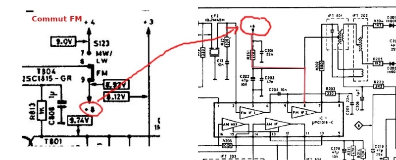

j'ai un pbl de recherche auto de la FM, la gamme GO fonctionne, sur ce poste pas de recherche manuel, ou alors j'ai pas trouvé. De plus j'ai un phénomène curieux je fais une recherche auto en GO je tombe sur RTL la sans relancer la recherche j'appuie sur FM et je reçois une chaine, pas de très bonne qualité mais je reçois. Si en étant sur FM je relance la recherche, je ne reçois plus rien. Si quelqu'un a une idée, merci de me répondre, j'ai quelques connaissances électroniques basiques, mais plutôt dans le numérique. Merci pour une réponse, car je galère. mais bon, je vais pas abandonner de suite quand même.

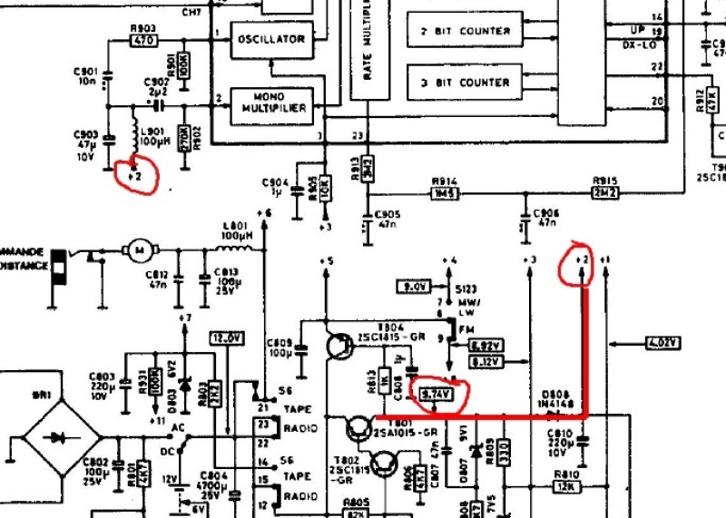

L901 et C903 forment un filtre qui évite d'injecter des parasites dans l'alim. Un filtre RC au lieu d'un LC peut suffire.
Vos 10V viennent du transistor T801, et c'est le cablage préconisé par le datasheet (pattes CR1 et CR2), mis à part le filtre.

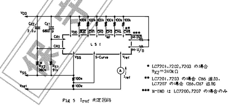

Merci pour cette réponse, mais ce qui m'interpelle, c'est que du coup je n'ai rien sur la patte 2 aucun signal aucune tension. Le signal en dents de scies ne va nul part, puisque bloqué par les 10V. Je ne dis absolument pas que c'est le pbl, mais c'est bizarre. De plus ou as tu trouvé ce data sheet, j'en ai trouvé un, mais on ne peut rien lire il est inexploitable. Le tiens a l'air lisible. — hubert 79 pts

https://pdf1.alldatasheet.com/datasheet-pdf/view/126457/SANYO/LC7207.html
Lisible... si on peut dire ça ainsi — OC226 4303 pts

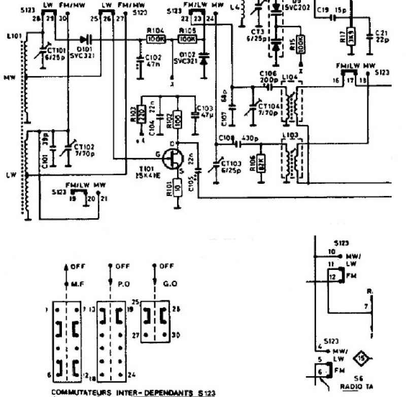

Merci, pour ce lien, c' était celui que j'avais vu, j'ai décider de reprendre par un autre bout, ben oui je tâtonne. En partant des Sélections S123, LW, MW et FM, je pars de L101 et déjà sur la gâte de T101 en FM et LW, je n'ai pas le même signale. En LW j'ai une sinusoïde pas en FM Mais ce qui m'interpelle aussi c'est que les Bobine L101 servent aussi pour la FM, pareil pour la broche 1 du ci μpc1018, ic1 en LW j'ai une belle sinusoïde amplifiée en FM rien. sur T5 qui semble faire le lien j'ai 4v sur la base et 8v sur le collecteur mais aucun signal, en FM, en LW rien. — hubert 79 pts

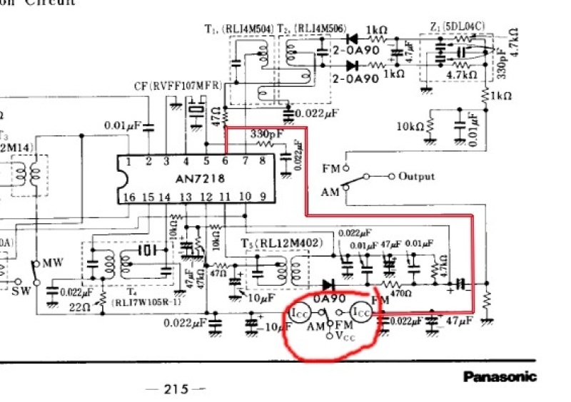

Un équivalent du µPC1018 : https://datasheet.datasheetarchive.com/originals/distributors/Datasheets-110/DSAP0010332.pdf

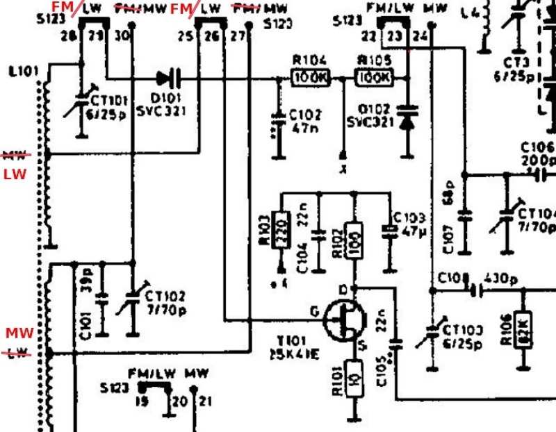

Le schéma du Brandt comporte des erreurs. Je pense que ça devrait être comme sur ma première image.
On aurait une commutation MW ou FM/LW par S123. Pour moi, FM/LW se résume à LW parce que le µPC1018 est commuté AM/FM sur sa patte 6. On voit sur le datasheet de l'AN7218 que la patte 1 ne sert qu'en AM. T101 est donc hors service en FM

Voici le S123 et ses fonctions.
Peut-être qu'il y a un autre changement de fréquence dans le µPC1018 utilisant la fréquence sur la patte 1. Mais ça avait l'air de fonctionner, puisque ça captait tout de même.
Effectivement aprés avoir regardé plus précisément l'info sur la patte 1 ne sert que pour les GO et PO, pas pour la FM. mais la j'ai d'autre soucis, même les GO et PO ne fonctionne plus la recherche fonctionne, mais a la place j'ai des gribouillis, gros parasites qu'on peut amplifier, j'ai touché aux réglages des différents transfo bah ça n'a pas fait grand chose on ne modifie rien. Bon je sais c'est galère, mais je n'ai pas renoncé. Comment puis je refaire fonctionner les GO/PO faut il que j’investisse dans un générateur de fonction de ce type pas trés cher https://fr.banggood.com/FY6900-100MHz-Signal-Generator-High-Precision-Digital-DDS-Dual-channel-Function-Signal-or-Arbitrary-Waveform-Generator-p-1744135.html?gmcCountry=FR¤cy=EUR&cur_warehouse=CN&createTmp=1&ID=47758&utm_source=bing_pa&utm_medium=cpc_bgcs&utm_content=sandra&utm_campaign=sandra-pa-frg-tools-pc-0904&ad_id=&msclkid=4d4adacf85591fa1fe12bb8bebe82e7f. Sinon m'en proposer un autre pas trop cher. j'ai déjà un oscillo 2 traces 60mhz, et comment les mettre en œuvre pour suivre la trace du début a la fin. j'ai compris aussi qu'il fallait synchroniser l'oscillo, mais comment faire ça. J'ai d'autre questions, mais ça attendra, je cherche sur Internet mais je ne trouve pas grand chose correspondant a ce que je veux. y a des dépannages pour des postes a lampes, j'ai lu quelques autres articles mais pareil ça correspond pas, je ne veux pas construire un poste.
