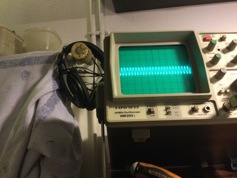

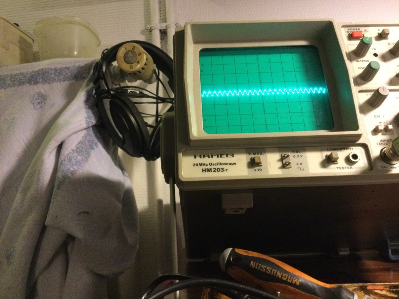

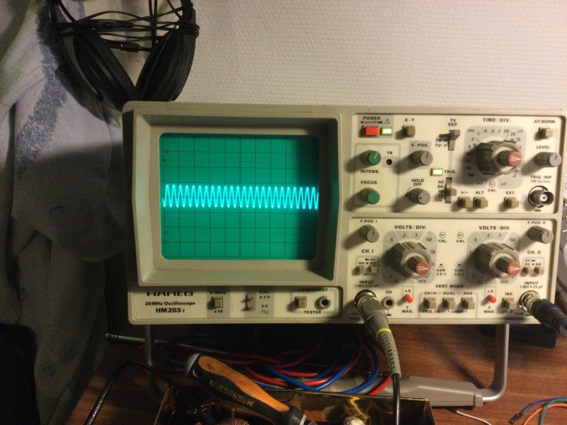

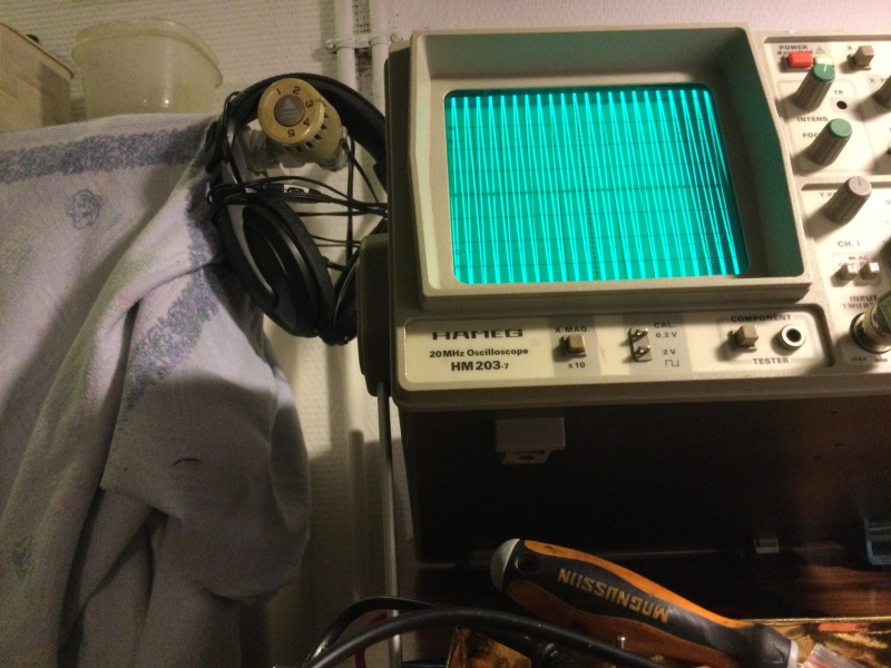

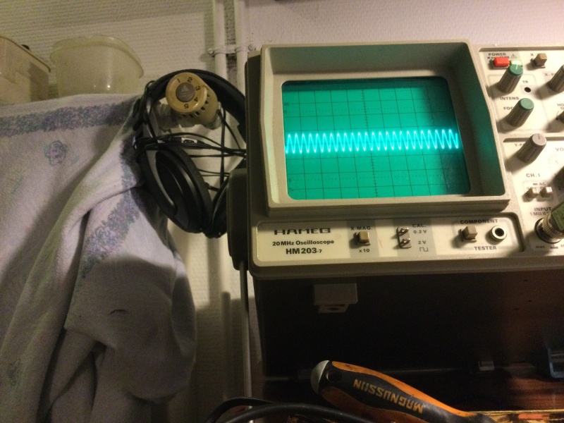

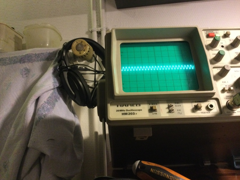

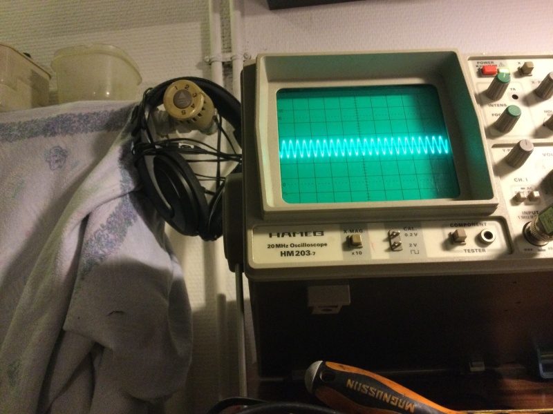

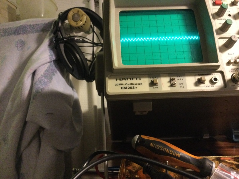

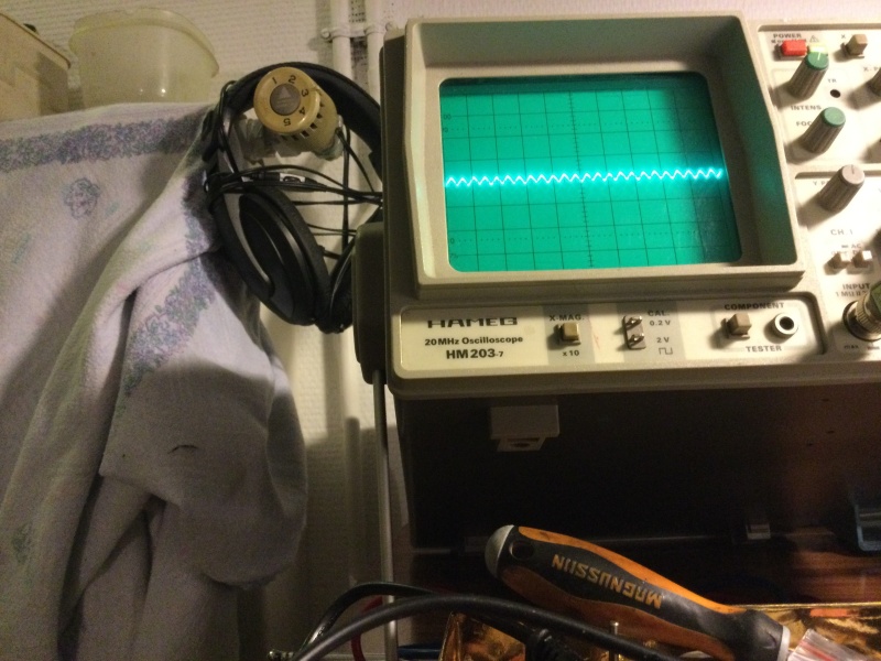

Je ne sais pas ce que vaut cette expérience mais par curiosité j’ai envoyé un signal sinusoïdal de 0,1v d’amplitude à une fréquence de 12Mhz dans l’antenne. J’ai regardé le signal sur IC1 en entrée 2 et on voit bien l’amplification en sortie sur 4 et surtout 7. Voir photos le titre indique à quoi correspond l’image.
Par contre, je ne comprends pas que les transistors T1, T2 et T3 n’affichent pas un gain d’amplification du signal sinusoïdal ? Sachant que normalement le signal à l’antenne est très faible, ce dernier doit être amplifié assez fortement pour que le récepteur fonctionne et ici on ne retrouve pas une forte amplification ? Même résultat en injectant le signal directement sur la base des transistors...
C'est sur le collecteur de T3 qui semble problématique. Le condensateur de 10nF sur son émetteur est bon ?
Vous auriez pu regarder le résultat en sortie de IC2 aussi — OC226 4304 pts
C12 vérifié ok. Il affiche 15nf en valeur. Je l’ai remis en place.
Pour IC2 sortie 7 voici une vidéo qui illustre le résultat. Je trouve cela très intéressant bien vu OC226:
https://youtu.be/s4yBfQDMziA — Fredoetisa 211 pts
Je serai bien tenté de changer T3.
A défaut d'instrument performant, il va falloir tatonner.
Mais avant, essayez d'enlever un des filtres CF1 ou CF2, et de le remplacer par une liaison directe.
Ensuite, le remettre et faire de même avec l'autre.
La sélectivité sera plus faible, mais ça ne devrait pas gêner. — OC226 4304 pts
