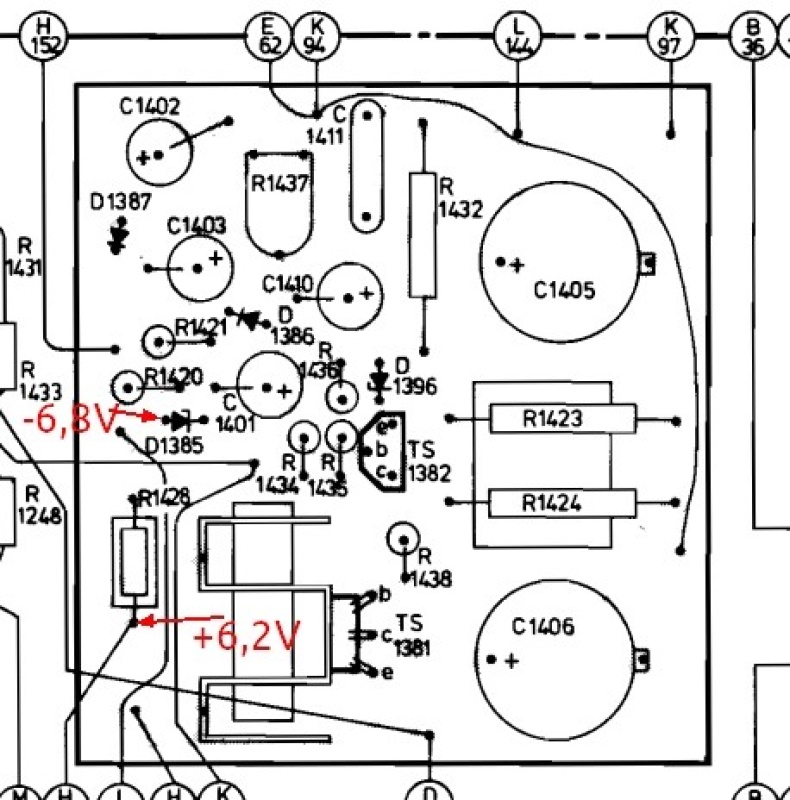

Ampli Tuner Philips RH720, Achat d'occasion en 2020 il est de 1972.
FM et Ampli fonctionnaient mais avec inversion des canaux droite gauche à la sortie des enceintes
et signal stéréo FM out.
J'ai changer les condos alim et ampli par des Nichicon Fine Gold et des Vishai.
La voie droite ne marche plus aussi bien au casque que sur les sorties des enceintes ou en mono ?
Bien à vous

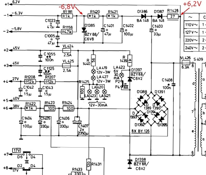

A moins que votre multimètre soit un modèle de course, un test de diode zener se résume à un test de diode tout court. C'étaient D1385 et D1398 qu'il fallait vérifier.
A moins de vouloir connaitre le type d'une diode (standard silicium ou Schottky), le test d'une diode se résume à savoir si elle conduit dans un sens et bloque dans l'autre.
La R1428 est OK.
Qu'en est-il de C1403 ?
Une fois tout OK, vous devez avoir +6,2V sur R27 et -6,8V sur R1420 — OC226 4304 pts
Moins 7 sur R1420 par contre je ne trouve pas R27 ? — Axurit66430 642 pts
Mon clavier a fourché. R1428 de 27 Ohms.
Donc le voyant stéréo s'allume ? — OC226 4304 pts
J’ai 22 d’Un côté et 30.5 de l’autre côté ?????
Pas de voyant !! — Axurit66430 642 pts
Montrez sur un plan les valeurs trouvées. Je ne saisis pas — OC226 4304 pts
C1403 est neuf ?
Comment prendre les mesures demandées sur C1403 et R1428 R1420 ?
Merci d’avance — Axurit66430 642 pts
+6,2V et -6,8V, entre masse et ces endroits
D1385; -7.0
R1428: 22.2 — Axurit66430 642 pts
La zener D1398 de 6V2 est morte.
TS204 du décodeur stéréo aussi. Avec 22V disponibles et les manips, la lampe aurait dû s'allumer. Si sous avez bien choisi une station stéréo.
Ca ne reste que l'éclairage du cadran, mais si vous voulez rétablir son fonctionnement... — OC226 4304 pts
Ou bien il n'y a pas de continuité entre R1428 et la zener D1398. Ce qui expliquerait aussi pourquoi la lampe ne s'allume pas. — OC226 4304 pts
