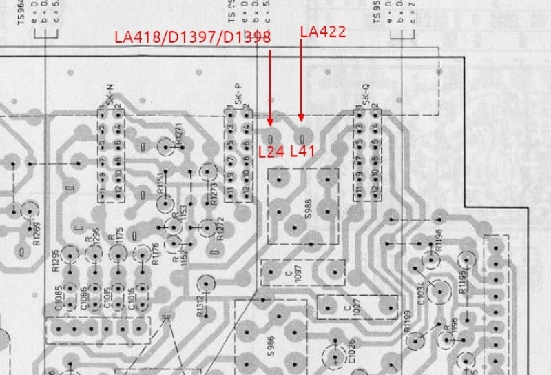

D1397 et 1398 changées
Pas de changement sur le voyant stéréo
Son atténuer en FM sur Balance à 0 et fort sur Balance à droite ou gauche.
En entrée Tape son atténué avec un fort bruit de fond ? — Axurit66430 642 pts
Bonjour et bonne année.

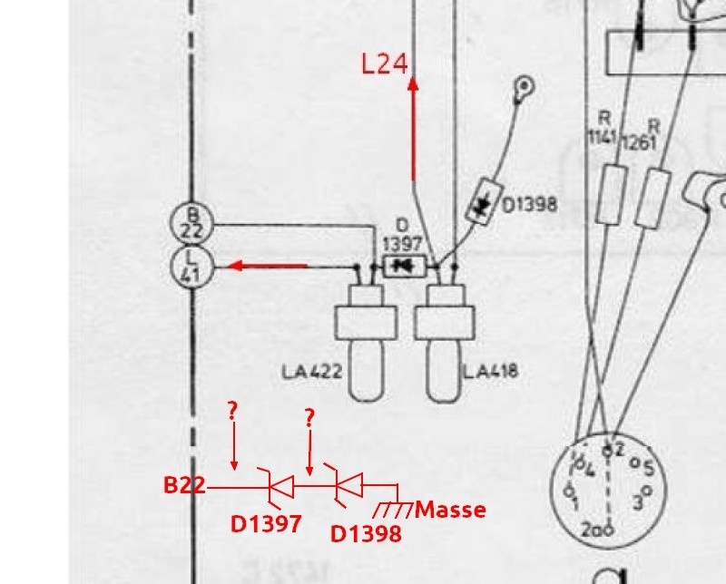

Quelle tension obtenez-vous aux bornes de D1398 ? — OC226 4303 pts
1398 j'ai 0 et 6.1 à la 1397
Par contre le son en FM fait Yoyo avec le tuning qui vacille ? — Axurit66430 642 pts
Enlevez l'ampoule. Vous devez retrouver 6,2V. Vérifiez que l'ampoule est bien une 6V 30mA ou 6V 0,18W ou 0,2W — OC226 4303 pts
Ampoule enlevée 6v 30 mA
0 volt sur 1398 ! — Axurit66430 642 pts
Débranchez D1398 de la masse. Vérifiez si le fil L24 n'est pas en court-circuit avec la masse.
Si non, revérifiez D1398.
Wiring vérifié L41 B22 L24 L41 et D1398 D1397 Testées OK
D 1398 0v et 6.1 v D1397 ?
J'ai le son en FM qui fait Yoyo et l'aiguille du tuning avec ? — Axurit66430 642 pts

Ce 0V sur D1398, ça me chiffonne.
Vous allez brancher D1397 et D1398 directement entre le fil qui vient de B22 et la masse. Ne faites pas tenir sur les supports de lampe, ne branchez aucun autre fil.
Entre masse et les points d'interrogation, quelle tension avez vous ?

Pour Info :
Par rapport au schéma de E en Wiring avec L41 B22 L24 K34
J'ai un câble en plus ?
Soudé avec L41 sur LA422 et qui va sur H couplé avec K97 — Axurit66430 642 pts
