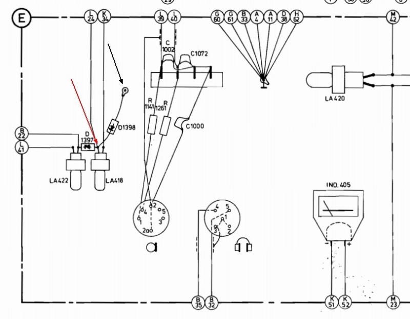

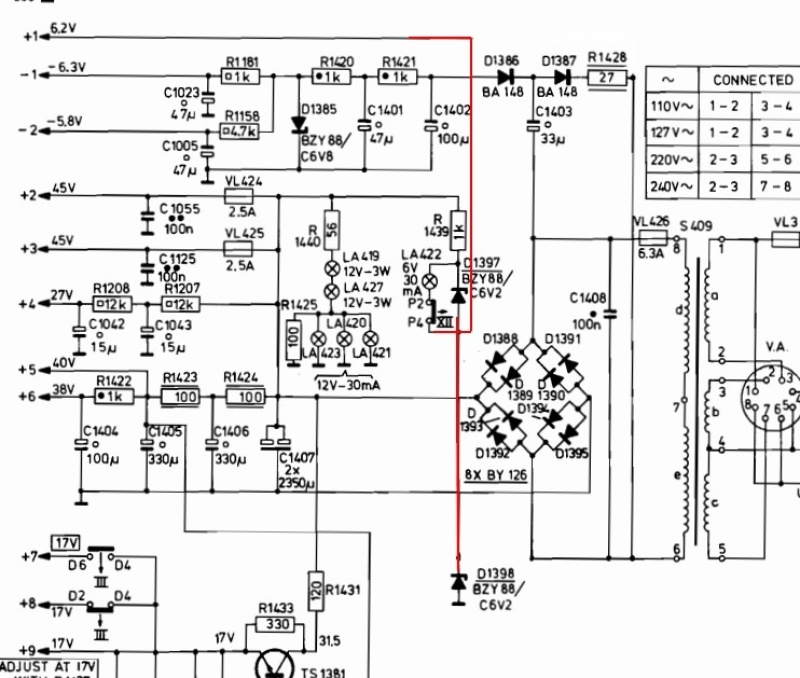

Réflexion faite, en relisant vos commentaires, 30V d'un coté de R1428 et 22V de l'autre : il y a du courant qui circule.
Combien avez-vous aux bornes de D1398 ?
Pas la peine de répondre, c'était 0V.
En comparant le cablage et le schéma, je suis aperçu que ce dernier comportait une erreur.
LA418 et D1398 ne sont pas alimentés par R1428, mais par D1397/LA422.
Il faut bien pimenter le dépannage, sinon c'est trop facile !

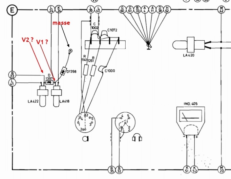

Mesurez donc V2. On sait déjà que V1 = 0V
8.1 sur V2
Par contre j’ai le tuning qui fait yoyo avec le son du tuner — Axurit66430 642 pts
OK, 8V1. Vous aviez enfoncé le poussoir STEREO ? Et poussoir en MONO ?
"Par contre j’ai le tuning qui fait yoyo avec le son du tuner" l'indicateur de tuning ou celui de fréquences ? — OC226 4303 pts
Mono non c'est le tuning qui bouge 8.3 à 8.4 V en V2 — Axurit66430 642 pts
Il faut changer la zener D1398, une BZY88C6V2
On fait les choses 1 à 1, sinon on ne s'en sortira pas — OC226 4303 pts
Je dois commander ! Merci à vous — Axurit66430 642 pts
