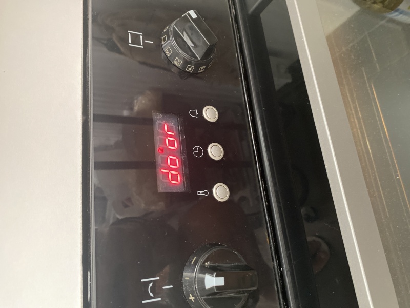

Mon four Qilive q6483, resté coincé sur door et sonne
Que faire ?
Bonjour il faut l'ouvrir et contrôler le contact de fermeture de porte...Soit le contact est HS soit la came de commande est cassée..Cdlt — omega7 43288 pts
