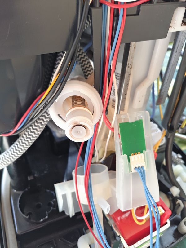

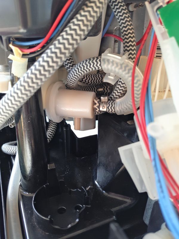

Solution : pour ma part le problème venait d'une pièce situé en partie basse de la cafetière d'où arrive le tuyau sortant du réservoir d'eau et allant à cette pièce....puis repartant de cette pièce pour aller sur le support de tasse ou se produisait la fuite.

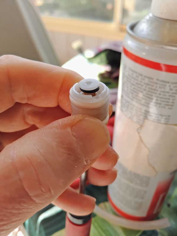

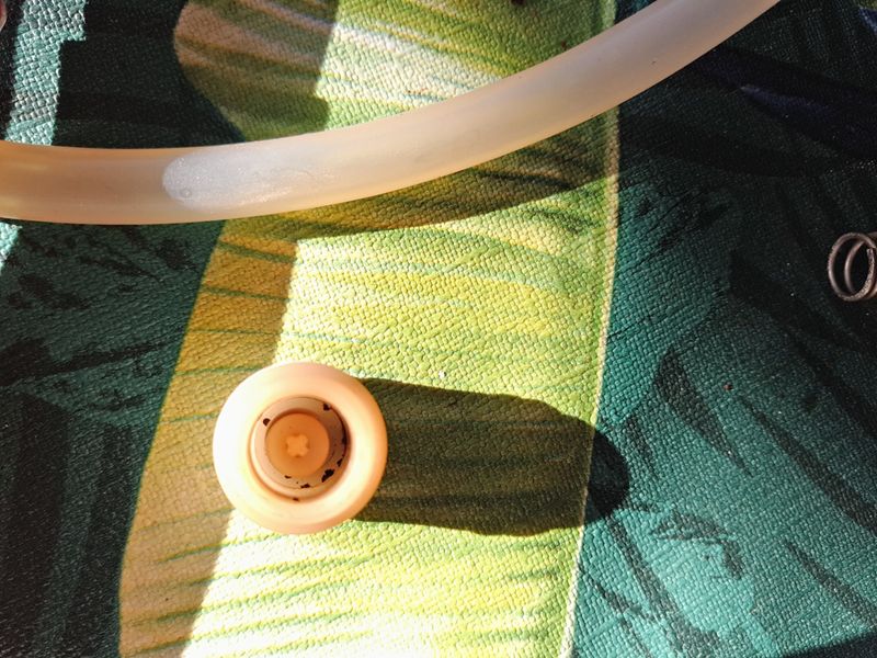

Entre l'entrée et la sortie de cette "pièce " il y a un double système d'étanchéité "ressorts + joint toriques" ou se trouvaient des dépôts de cafés à l'origine de la fuite.
Pour le diagnostique il suffit de débrancher le tuyau sortant du réservoir d'eau, de souffler dedans pour s'aperçevoir que l'air ressort au niveau support de tasse.

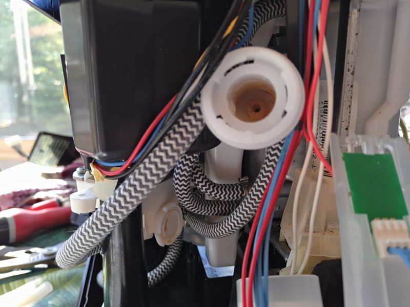

La partie horizontale de cette pièce (ou se trouve le mécanisme") est démontable en faisant un 1/4 de tour dans le sens des aiguilles d'une montre.
Sortir la partie avec les 2 joints torique à l'intérieur de laquelle se trouve un autre mécanisme (ressort + joint torique).
Nettoyer l'ensemble et remonter (pensez à souffler dans le tuyau avant le remontage complet afin de vérifier l'étanchéité) .
