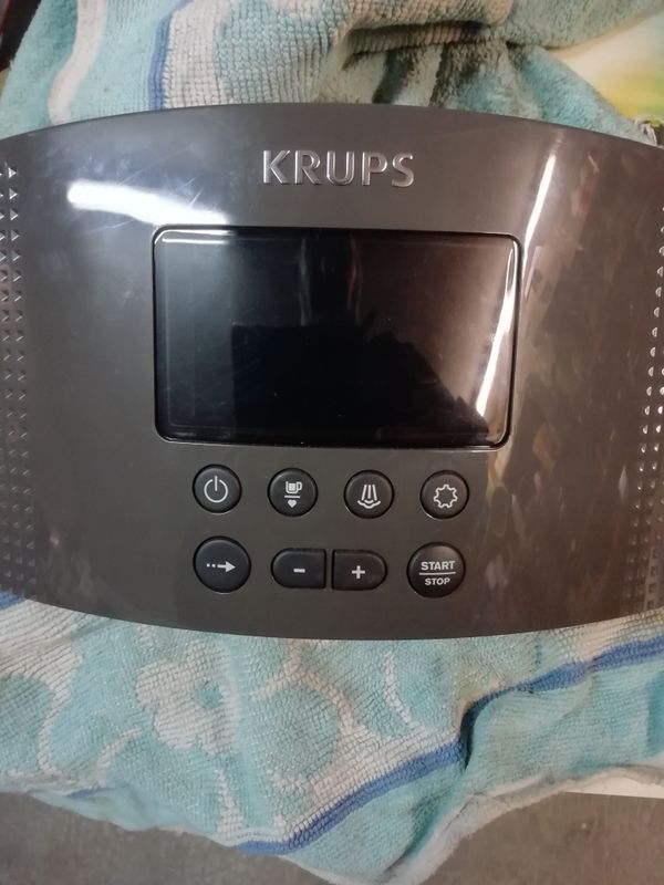

Bonjour, machine decrite ci-dessus s"est arrété de fonctionner lorsque l'on me l'a apporté ( mon gendre) pour la faire fonctionner les derniers temps ,obliger de debrancher et rebrancher pour quelle fonctionne! mais maintenant plus rien! donc je change la carte de puissance(+carte eau),rien juste un leger mieux au debut puis de nouveau plus rien. Donc contrôle de la chaudiere ok, pas de court circuit, la resistance chaudiere ok verifié direct sur les deux cosses a l'avant ohmmètre dit ok , pompe a eau ok(branché sur transfo d'isolement), tous les switchs verifié fonctionnent,petit moteur cc circulation d'eau ok,désespéré je change la carte de commande AV,fais un test et la démarrage du cycle mais s'arrête et recommence la prise clignote(led) des que l'on appuie sur start ! si vous avez une idée?

cette machine est branché sur une triplite avec interrupteur,tout le monde sait que les interrupteur de ces triplites ne coupe ou la phase ou le neutre mais jamais les deux (inter trop cher probablement lol ) la je reprends mes contrôles et je m'aperçois que entre la phase qui arrive sur la chaudiere et la cuve alu je trouve 1.25 volts AC inter coupé, alors que prise debranché; rien. mais ayant controlé avec ohmmetre il indique zero donc dans la theorie aucune "fuite" mais si la chaudiere avait une fuite ça saute au compteur mais la c'est juste le petit relais de la carte de puissance qui saute meme chaudiere debranchée ! une idée? — overboss31 64 pts
bonjour je vous envoye la photo
c'est le petit relais noir carré ! j'ai branché une autre chaudiére d'un autre modéle qui fonctionne et ça saute a savoir que ça fait un petit
"click" et retour sur le signe "debranché / rebranché prise" — overboss31 64 pts
la chaudiere que j'ai branché est un autre modele meme puissance mais il n'y a pas de resistance TP dessus alors j'ai laissé branché celle d'origine celle qui est a 112K donc j'ai trompé la carte qui elle ne sait pas quelle chaudiere est branché mais ça click quand meme au relais donc pour moi la chaudiere n'est pas en cause !
mais est il possible que la machine ait ete arrété pendant son cycle est quelle ne redemarre pas car elle ne sait plus ou elle en est? j'en doute un peu mais a ce stade ....on peut tout envisager ! — overboss31 64 pts
ha je voulais preciser aussi que la phrase ecrite sur la machine qui indique "press start" clignote et sur la notice cela ne devrait pas clignoter et ce dés que la machine est lancé et si appuye le relais click! si ça peut faire une difference....... — overboss31 64 pts
ok je vais faire ça et je vous recontacte ! — overboss31 64 pts
ok pour repondre a votre 1er question les lignes de cartes vont sur les switch et notament sur le petit moteur du distributeur d'eau ou se trouvent egalement 2 switch cote à cote ,ceux-ci on ete verifiés est fonctionnent j'ai ce pendant un doute sur le petit moteur dont je ne sais pas le voltage vu qu'il n'y a rien marqué concernant le voltage je l'ai fait fonctionner avec 12 volts cc mais c'est peut etre de l'alternatif! pour la resistance de la chaudiere on s'est effectivement mal compris moi je parlais de la resistance TP dont le vous ai envoyé la photo, mais la resistance de la chaudiere a proprement parlé est de 42 Ohm — overboss31 64 pts
c'est ce que pense aussi vue que sur la partie ecran de controle qui se stue a l'avant une ligne de led s'allument et cela s'arrete du au click du relais!on aurait pas une panne 'scelerate" sur la chaudiere? je n'ai pas de megaohmmetre pour faire une injection de courant pour voir si elle se met pas en cour circuit ! dites moi si la valeur est bonne,merci — overboss31 64 pts
