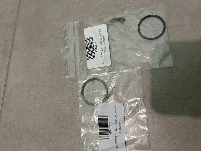

Le croisillon de mon lave linge était HS, j'ai donc commandé un nouvelle pièce.

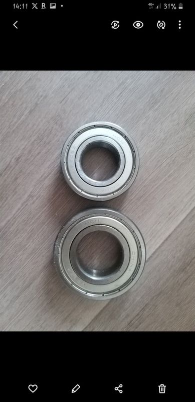

Les roulements sont en bon état.
J'ai placé sur l'axe du croisillon le joint torique et la rondelle croisillon (rondelle metalique) mais j'ai l'impression que ces deux éléments passe à travers le joint de roulement (joint spi). Du coup la rondelle métallique de croisillon se retrouve en contact avec le roulement et engendre un frottement.
Savez vous si cela est lié à un mauvais positionnement ou simplement un joint spi HS ?
Merci pour votre aide

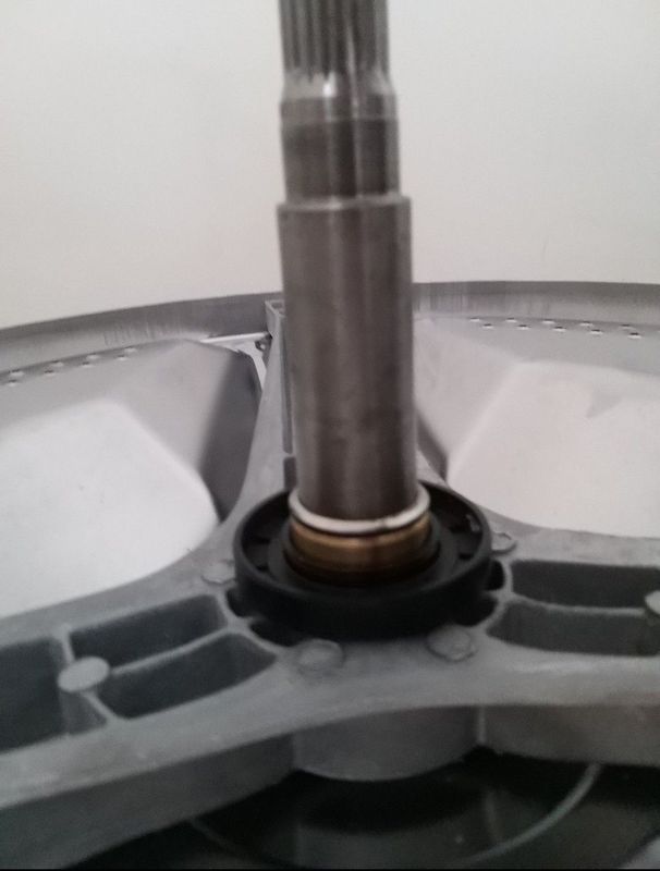

Bonjour clairement un joint spi HS d'après ce que vous indiqué...Vérifiez bien les roulements car si le joint spi est fatigué il est possible de l'eau se soit infiltrée dans le premier roulement même si il s'agit normalement de modèles étanches....Cdlt — omega7 43289 pts
Merci pour votre retour.

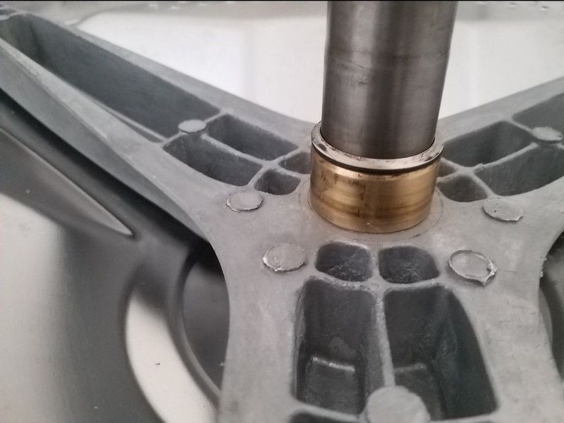

Pour le joint spi, voilà le symptôme, je place le joint et la rondelle sur la bras du croisillon et après repositionnement de la cuve arrière, le joint torique et la rondelle traverse le joint spi et se retrouve derrière.
Le ressort du joint spi a l'air fatigué 😁
Du coup je vais le changer.
(Sur la photo, je force un peu pour tenter de reproduire ce qu'il se passe réellement )
Pour les roulements, ils ont l'air OK, mais je vais les changer en préventif....
