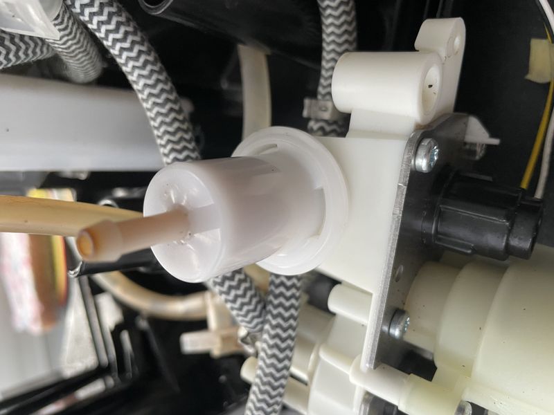

Machine à grains Krups, l’eau ne mouille pas le café

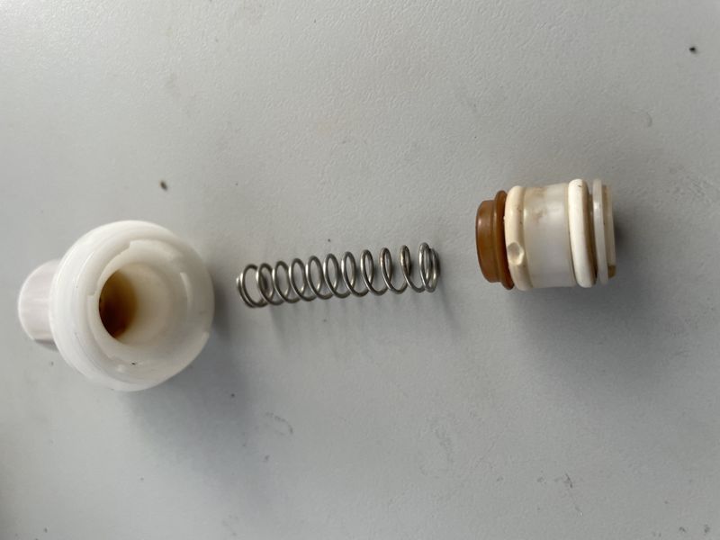

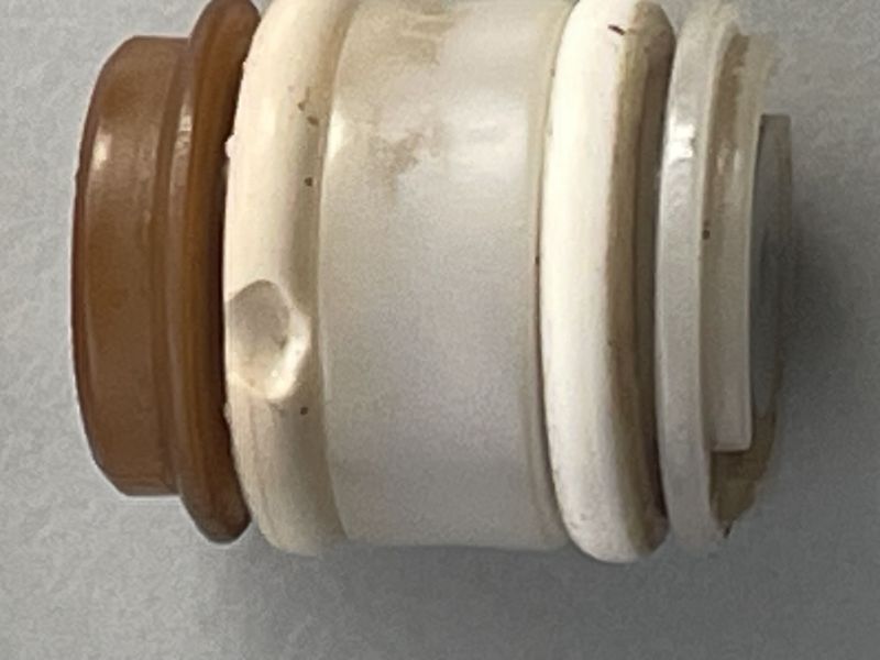

Sur ma machine Krups quattro force, l’eau va directement dans le bac à gouttes, sans passer dans le café et donc rien ne coule dans ma tasse. Après démontage, j’ai trouvé le problème, un des deux petits joints toriques sur une sortie du distributeur, est abîmé. Après demontage et remplacement par un joint neuf, tout refonctionne normalement. J’en ai profité pour changer le piston supérieur comme il est conseillé sur ce forum.

Après démontage et changement du petit joint torique à 2€ puis remontage, le tour est joué.
J’ai également changé le piston supérieur avec ses deux joints ( par sécurité, ils commençaient à être bien plats) — Maxou21 3 pts
