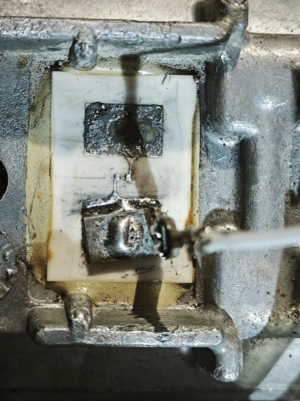

Bon il semble que mon problème laisse sans voix !!
Après plein d'essais (debimètre, carte de puissance, groupe de distribution, pompe,), je m'oriente vers les deux cosses qui mesure quelque chose sur la chaudière (une résistance). J'ai ressoudé celles-ci car elles étaient décollées de la chaudière. Je pense qu'il devrait y avoir une résistance entre les deux cosses or il n'y en a pas !
Quelqu'un aurait une solution pour ce problème ?
Je pense que cette erreur génère un défaut qui met la cafetière en défaut et oblige à rebrancher. — fm88 76 pts
Je l'ai mesurée au multimètre et à la loupe j'ai vu qu'il n'y avait plus le tout petit composant électronique au centre. J'en ai acheté et je vais tenter de la ressouder mais c'est très petit, ma vue baisse (avec l'âge). Auriez vous une méthode pour souder facilement cette pièce. J'ai acheté une seringue pour souder certaine pièce fragile mais j'ai peur qu'avec la température de la chaudière ce composant ne tienne pas en place.
En fait je suis à l'écoute d'un conseil pour remettre cette sonde de température — fm88 76 pts
Des jours de galère et j'ai réussi à mettre cette fameuse sonde. La machine a chauffée (même trop) mais beaucoup trop et le problème recommence.
Je ne suis pas sûr d'avoir bien souder ou fixer la sonde. Doit elle obligatoirement et bien en contact avec la base.
Dès que je soude, ça bouge se décolle de l'autre côté c'est une vrai galère a mettre en place.
Peut on l'a mette entre 2 fils sans forcément qu'elle touche la partie blanche ?
Avez vous une méthode de réinitialisation sur le modèle a affichage digitale car je ne le trouve pas.
Merci — fm88 76 pts
vous ne pouvez pas appuyer dessus avec un crayon ou un autre objet le temps que la soudure refroidisse?
Je laisse un commentaire mais je ne sais pas si c'est faisable.
Cdlt — Ritmo85S 1325 pts
J'ai essayé de cette manière avec mon fils qui la maintient et moi qui soude, mais dur dur.
D'ailleurs en voulant mesurer, elle vient de se décoller avec une des cosses. 😞 — fm88 76 pts
Voilà la base
Alors petit retour suite mon problème de chauffe sur la cafetière. Je suis parvenu non sans mal a souder le composant. Mais ça chauffe beaucoup trop maintenant, le piston a fondu 😅.
Je me demandais le composant avait un sens. Peut-être devrais inverser les deux cosses de chaque côté du composant qui remontent vers la carte électronique ? Mais je ne pense pas et donc je sèche sur ce problème....
Alors si vous avez une idée !! — fm88 76 pts
Changement complet de la chaudière/piston.
Cela refonctionne mais j'ai maintenant le moulin qui tourne durant 16s (à vide). Je n'ose pas emttre du café j'ai peur que ce dernier tombe dans la machine qui est remontée et est toute propore.
Je cherche donc à tenter un reset usine, mais je ne trouve pas la procédure de ce ma machine qui à un affichage éléctronique ref EA817010/70J.
Je ne trouve que la méthode avec les commande manuel et le sélecteur de volume
Merci pour un conseil ou une méthode — fm88 76 pts
