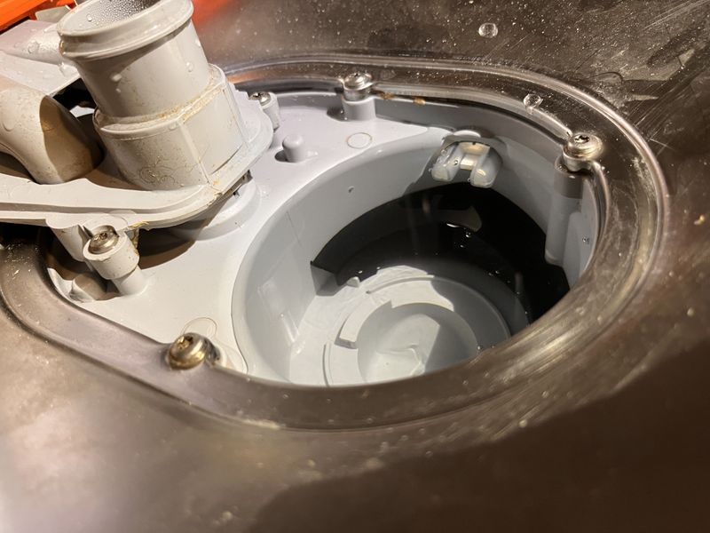

Sur lave vaisselle Hotpoint HCFC3B+34W qui a 2 ans, un voyant rouge "robinet" s'allume au bout d'environ 1 minute 30 secondes quelque soit le programme lancé alors que tout fonctionnait normalement depuis 2 ans.
Robinet d'arrivée d'eau est ok, l'eau arrive correctement avec un débit normal. Aquastop au niveau du robinet d'arrivée d'eau n'est pas bouché, en tout cas pas de saleté sur le petit filtre entre robinet et boitier aquastop gris.
Au démarrage l'eau se remplit, environ 2 litres et il se met en défaut avec le voyant qui s'allume.
Si on éteint et on rallume, les 2 litres d'eau sont bien évacués dès le démarrage et ensuite idem défaut après 1 minute 30 secondes.
J'ai démonté la grille et le filtre, je m'aperçois que le lave vaisselle se met en défaut lorsque l'eau arrive au capteur qui est sous la grille.
La maison a été loué récemment, le filtre a été mal remis par le locataire (filtre juste posé et pas vissé 1/4 de tour pour verrouiller). Je pense que le problème vient de là, des déchets sont passés dans le circuit et l'eau ne circule pas normalement.
J'ai mis 3 litres eau chaude plusieurs fois en mettant pause pendant la 1ère arrivée d'eau, ça ne met pas en erreur le programme, je relance l'eau circule (j'ai pas l'impression partout, uniquement en haut), ça nettoie pendant 1 minute, l'eau est évacuée et au 2e remplissage de nouveau robinet rouge + F6 qui s'affiche et là tout s'arrête.
Quelqu'un peut-il m'aider ? Je peux essayer de démonter mais je ne sais pas par où commencer...

C'est par hasard que le remplissage s'arrête au niveau du capteur visible dans le puits central.
Ce capteur a 2 fonctions :
- Détermination du degré de salissure de l'eau circulante (turbidité)
- Sonde de température
Il ne participe pas au contrôle du niveau d'eau
Attention : Pour le contrôle de turbidité, le fonctionnement de ce capteur est optique. Il ne faut donc pas opacifier les faces en vis à vis des 2 petites colonnes (pas d'abrasif donc au nettoyage)
Pour le défaut de remplissage, le code F6 devrait signifier que le temps limite de remplissage a été atteint.
Vous pourriez commencer par mesurer le débit d'eau d'entrée dans le LV.
Pour cela:
- Débranchez le petit tuyau d'arrivée d'eau dans le Répartiteur du LV (réservoir plat translucide relativement grand sur le côté du LV)
- Faites-le verser dans un récipient
- Munissez-vous d'une montre pour relever le temps d'arrive d'eau (après vidange initiale donc)
- Lancez un programme quelconque
- Mesurez le volume d'eau obtenu
> Quel est ce volume d'eau et combien de temps a duré cette arrive d'eau ?
Nota : Vous pouvez aussi ne laisser l'arrivée d'eau ne se produire que pendant une minute et mesurer le volume obtenu. On aurait ainsi directement le débit en L/mn
